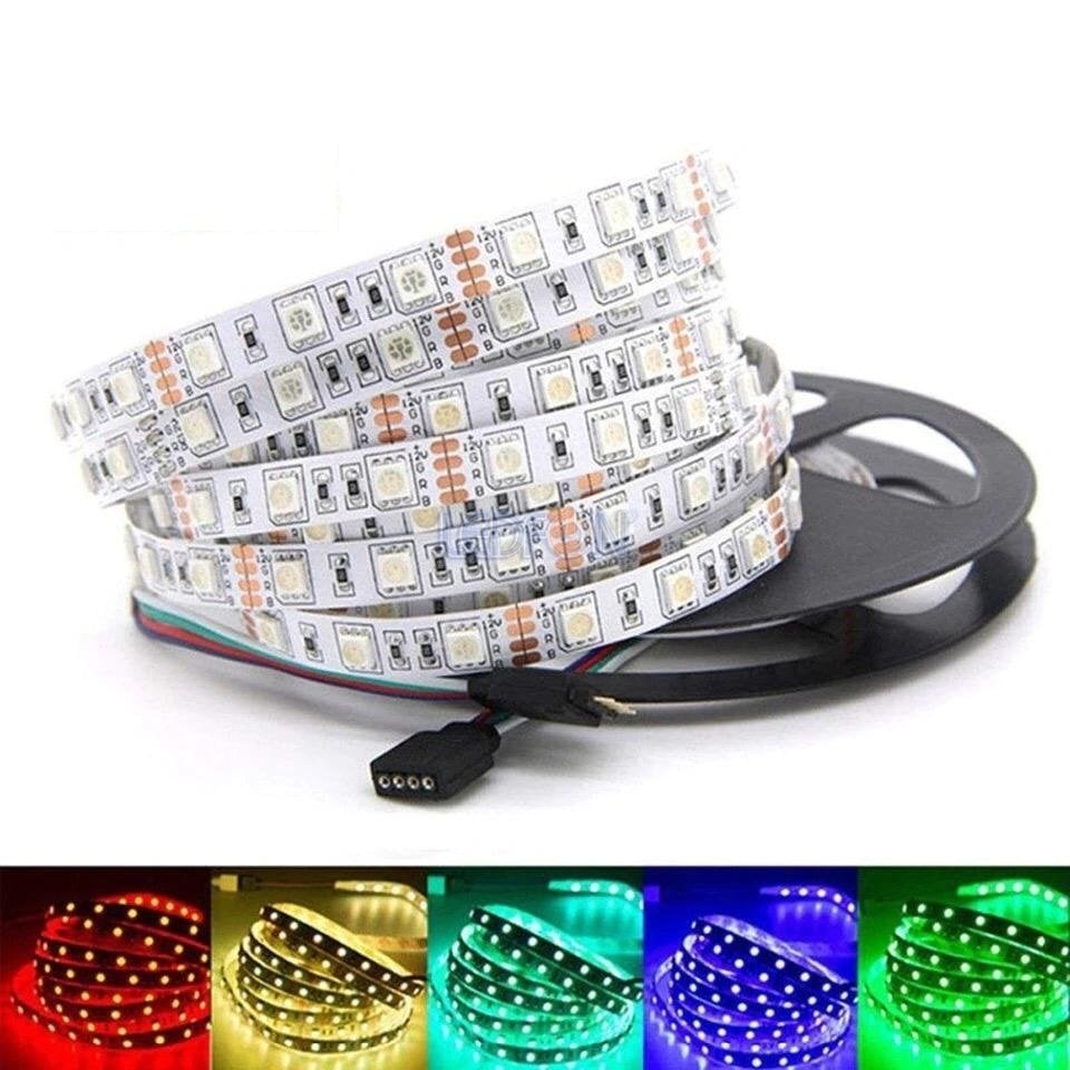

Hocam tek başına LED alırsanız şöyle bir modüle ihtiyacınız olacak renkleri değiştirmek için. Ek olarak şöyle bir trafoda işinizi görecektir.

@MekatronikciAbi hocam atmış. O LED'ler smd 5050 yani 3 çip. Anakartınızın kaç Ampere kadar karşıladığını kitapçıktan bakın derim. Örnek olarak ASUS anakartlar da (geneli) 3 amper 3 metre olarak sınırlandırılmış. 12 volt kanalı için.

Maalesef hocam ARGB desteği yok anakartınızda. Yukarıda linkini attığım parçaları alarak yapabilirsiniz.

Hocam ARGB olunca bir sürücü takınca renklerin kontrolünü siz sağlayabiliyorsunuz. Aslınsa şerit LED'lerde bu olay pek değişmiyor yani RGB olan şerit LED'lerde sürücü takarak renklerini değiştirebiliyorsunuz burada bir isim sıkıntısı var genelde RGB olan tüm şerit LED'ler sürücü takınca ayarlanabilir. Ek olarak neden prize yakın mısınız diye sorduğuma gelecek olursak LED'i beslemek için trafo alacağınız için ne kadar metre kablo lazım onu merak ettim. Trafoyu bağlamak için 0.75 mm kordon kablo veya 3X0.75 ttr kablo kullanabilirsiniz. Daha üst çapta bir kabloda kullanabilirsiniz karar sizin.
