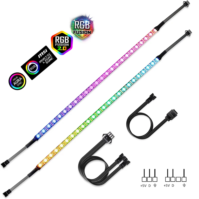

Aslında WS2812B bağlanabiliyor anladığım kadarıyla. Çünkü aynı model (WS2812B) bir LED buldum :
Aynı model LED şerit fakat sadece ucu farklı ve özellikle RGB Fusion 2.0, Aurca Sync VS. destekli yazılmış. Acaba ben de dönüştürücü taksam çalışır mı?
Bir de diyelim ki hadi ucunu hallettim ve bağladım diyelim. Bu LED RGB Fusion 2.0'ı destekler mi?

Bence kontrol edilebilir, pinlerini çıkartabilirsin bi iğne yardımı ile zarar vermeden. O şekilde dene, pinleri elinle sokete tak. Olmazsa geri yerine takarsın ama olacağını tahmin ediyorum.

AliExpress üzerinden getirttiğim WS2812B model 5V ARGB şerit LED'i Gigabyte B450 Aorus Pro anakartımın Adreslenebilir RGB başlığına taktım ve sorunsuz biçimde kullanıyorum. Ayrıca adreslenebilir RGB başlığına uygun LED'ini olduğu sürece (5V-Data-GND) boşluklu veya boşluksuz 3 pin olması fark etmiyor. Benim bitişik 3 pin olan LED'imi boşluklu 3 pine çevirip kullandım.
