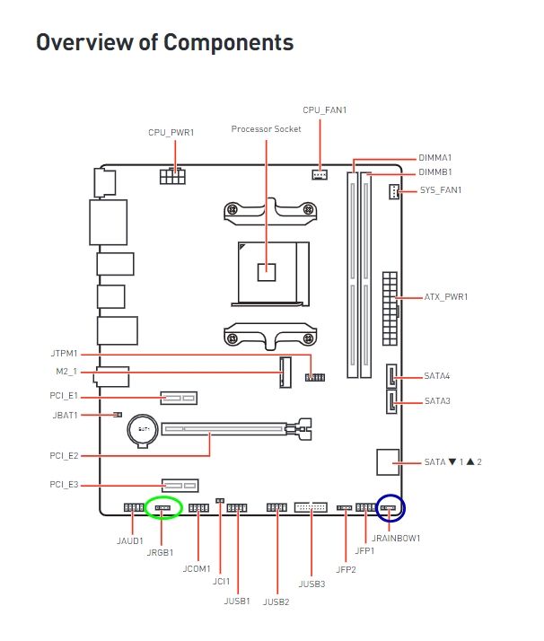

MSI B550M Pro VDH anakarta iki adet ARGB fan takabilir miyim gerekli portu var mıdır?
O anakartta 1 adet RGB, 1 adet ARGB girişi var. 2 adet ARGB fan takabilmek için ARGB çoklayıcı almanız gerekir.
Mavi halka içine aldığım kısım ARGB portu, yeşil halka içine aldığım kısım ise RGB portudur.
Eki Görüntüle 1344205

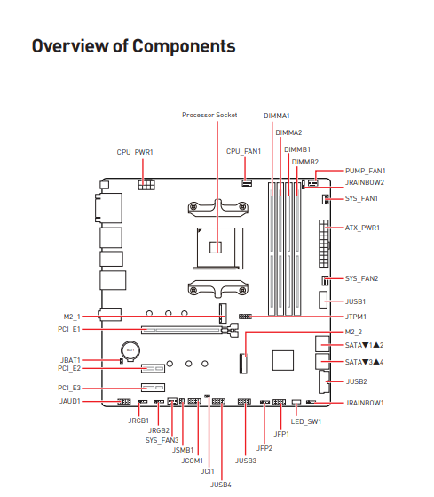

Siz B550M-A ile karıştırdınız sanırım. B550M Pro VDH bu şekilde görünüyor. O zaman bu durumda 2 adet ARGB, 2 adet RGB, 1 adet de düz egzoz fanım için yeterli soket var, doğru muyum?
