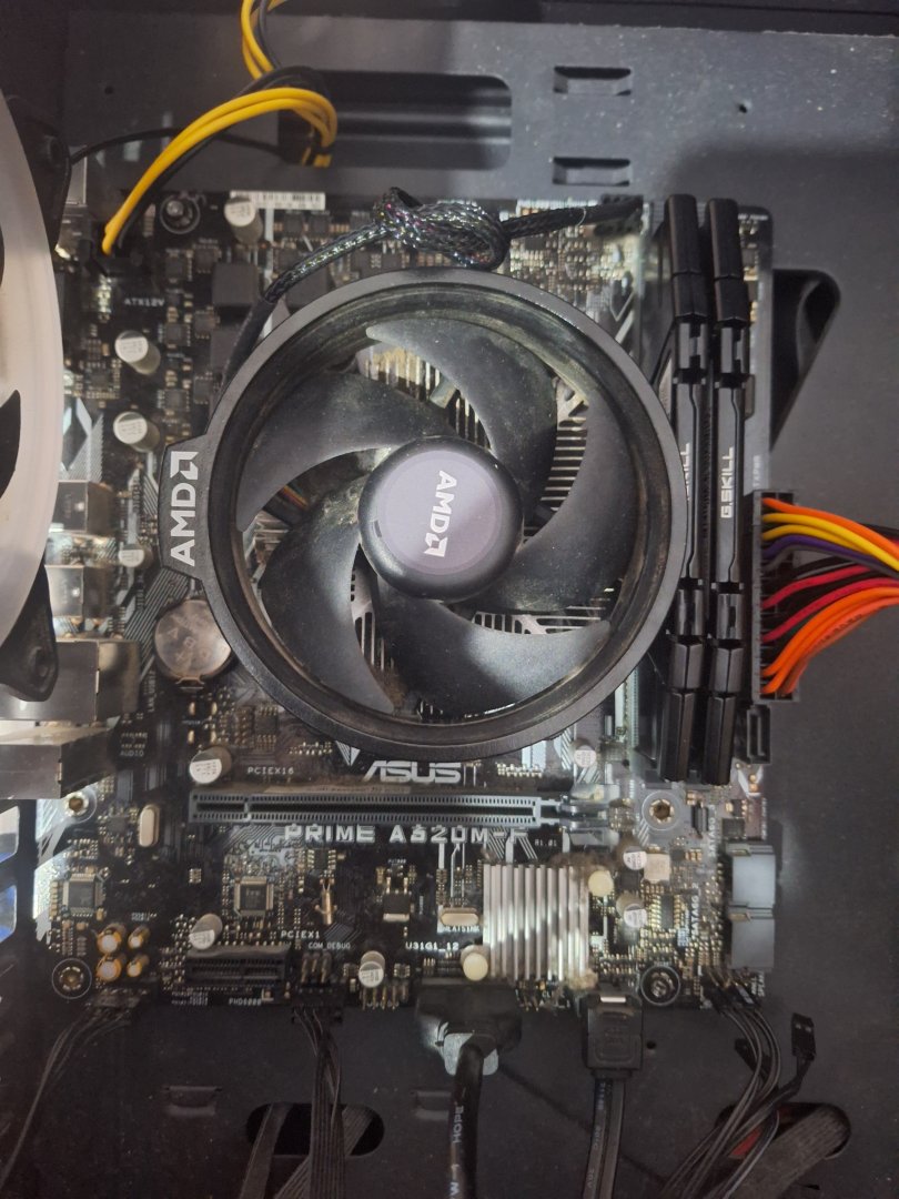

Merhaba ASUS A320M-F anakartim var fakat on panel bağlantılarını yapamadım. 3 adet boşluğu var yardım ederseniz çok iyi olur.

Anakartın kitapçığı var mı? Kitapçıktan bağlantıların yerlerini daha kolay görebilirsiniz. Yoksa bile o kısmın altında yazıyor hangi pinlerin hangisi olduğu. Daha kolay olması için ekran kartını çıkıp bağlantıları yapabilirsiniz. Yerlerini karıştırmayın, üzerinde LED yazan bağlantıların da + - kutuplarına dikkat edin yeter.

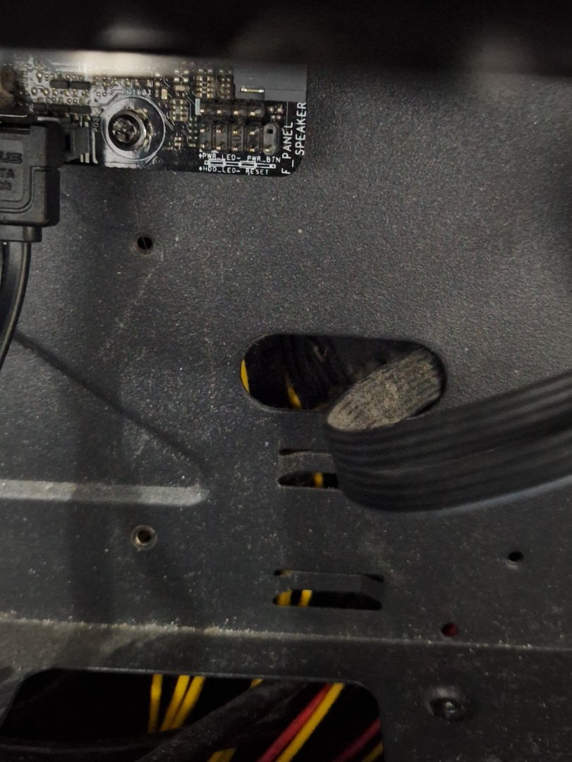

Şu işaretlediğim noktadaki yazıları net ve okunur bir şekilde atabilir misiniz? ASUS kitapçığa FP bağlantılarının yerini koymaya zahmet etmemiş. Ayrıca kasanız nedir? Üzerinde LED yazan bağlantıları yapmasanız da olur, bu + - kutuplarına sahip kablolar sistemin güç almasıyla alaklı değil zaten. Güç tuşu bağlantısının + - kutbu yok.

@enesayd07 Üzerinde Power sw yazan pinleri bu işaretlediğim yere takın, yönü fark etmez. Diğerlerini şimdilik takmasanız da olur.
Yine olmuyorsa PSU'nun açık olduğundan emin olun. Ayrıca başka kabloları takmanız gerekiyor mu diye iyice kontrol edin.
