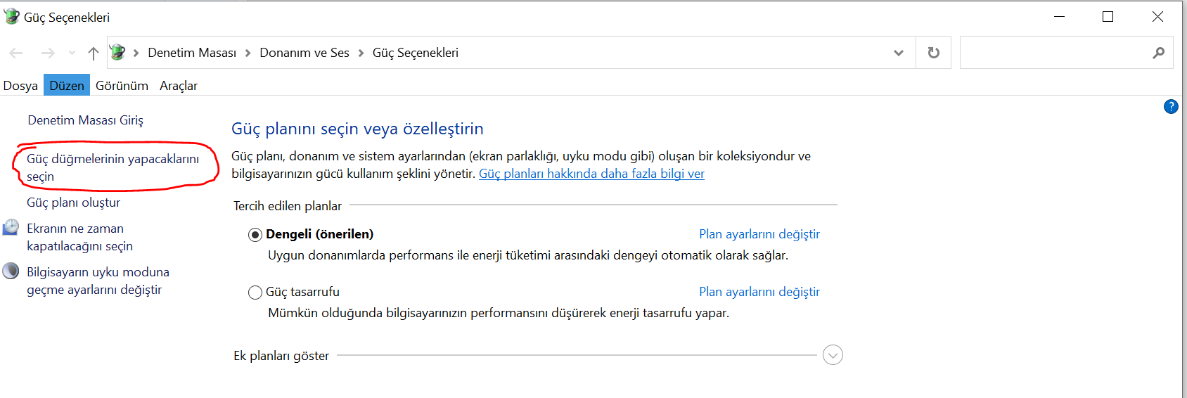

40 hata kodu alıyorum. Ne anlama geliyor?
Güç seçeneklerinden gösterdiğim bu yere tıklıyorsun. ''Güç düğmelerinin yapacaklarını seçin''

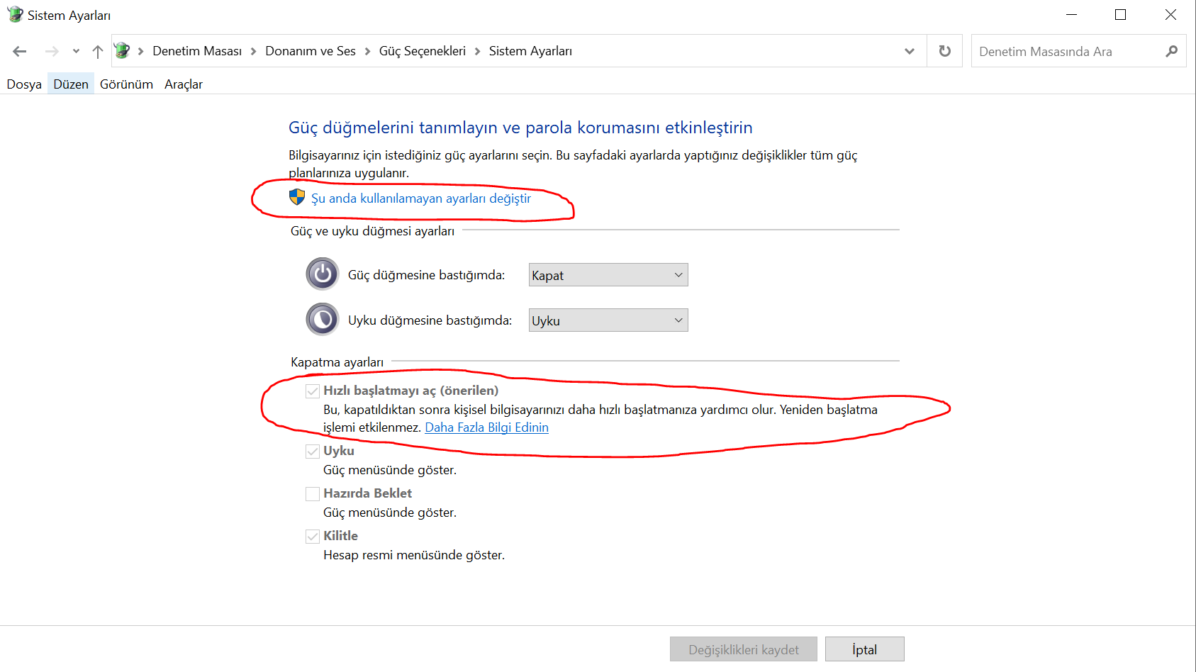

Bu görselde gördüğün ''şu anda kullanılmayan ayarları değiştir'' kısmına tıklıyorsun.
Sonra aşağıdaki kırmızı içine aldığım ''hızlı başlatmayı aç'' olanın tikini kaldır ve kaydet.
Sonra sistemi yeniden başlat düzelir.
