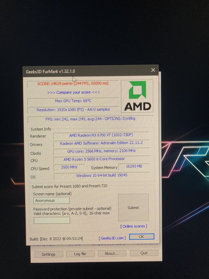

Beni belki UV OC konularında forumda görmüşsünüzdür ekran kartıma iyi görünümlü bir ayar yapmıştım iyi değil sanırım. AMD Adrenalin'e programından karta UV OC yapıyordum FurMark testinde deniyordum çok da iyi bir puan almıştım 3-5dk 10dk puansız testte deniyordum sonra puanlı test yapıyordum böyleydi süreç ve testlerde sıkıntı yoktu. Ama mesela Forza 4 girdim sorunlar çıkarmaya başlıyordu çökme WattMan hatası falan oluyordu bu olay olalı birkaç ay oldu soramadım da foruma peşini bıraktım stok ayara getirdim. Ayarda bir yanlışlık var ama çözemedim yardımcı olabilecek yazabilir mi?

Voltajı fazla kısmışsın, muhtemelen ondan kaynaklı. 1110 mV'e alın, VRAM hızını da 2075 MHz yapın. Sonrasında OCCT indirip 3 saatliğine 3D Standard testini, 3 saatliğine de VRAM testini yapın. Süreyi sol üstten sınırsız olarak ayarlamalısınız. 3D Standard testine Error Detection ayarını Enabled, VRAM testinde kullanımı %98 yapın.

Hocam ben bu ayarları ancient gameplays adlı yabancı kanaldan izlemiştim bu kanala ne kadar güvenilebilir bence iyi gibiydi ama yaptığım ayar pek sonuç vermedi, VRAM hızını resimdeki gibi yapmıştı sizin 2075MHz demenizin sebebi nedir adam en uygunu o demişti ama bilemedim, voltajı da FurMark'ta nereye kadar sorun çıkarmazsa oraya kadar düşürdüm demek ki her şey FurMark'la olmuyor gibi. Bir de güç kaynağım sizce nasıl güç limitini fulledim yetmeme durumu olur mu?

Bu değerler karttan karta değişir. Kiminin silikon kalitesi iyidir aynı ayarlarda 1050 mV ile stabil çalışır, kimisinin diğerlerine göre daha kötüdür 1140 mV ile stabil çalışır. Bakın bende bu ayar oluyor, siz de yapın demek saçmalıktan ibaret. Aynısı VRAM ve çekirdek hızı için de geçerli.
Furmark pek beğendiğim bir test değil. OCCT'den sonra emin olmak için 3DMark demosunun Time Spy testine sokabilirsiniz. Stok ayarda ve bu şekilde aldığınız performansı karşılaştırırsınız. Stabil olmayan OC'lerde neredeyse her zaman 3DMark çöküyor.

Hepsinde onun yaptığının aynısını yapmadım mesela sıfır rpm onda kapalı bende açık bence gerekli ayar, yani bir yol gösterdi gibi şu şu aralıkları deneyin falan dedi işte 1150Mv'dan aşağı sorun çıkarmayana kadar inin dedi FurMark'ta sorun çıkarmayınca bende bir şey olmaz diye düşündüm bence furmark gene iyi bir test ama ek testler gerek. Yarın dediklerinizi uygulamaya başlayacağım teşekkür ederim.
