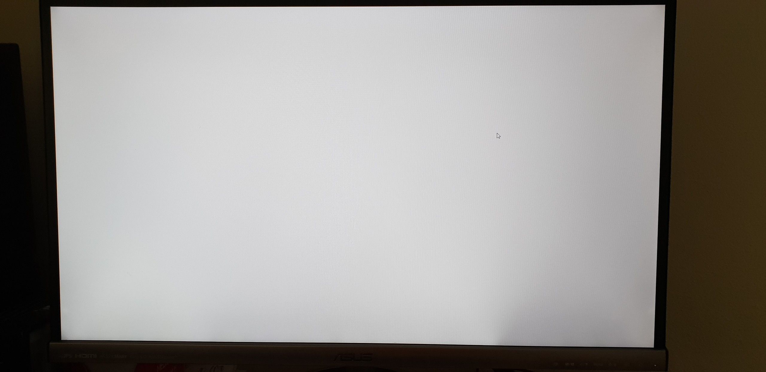

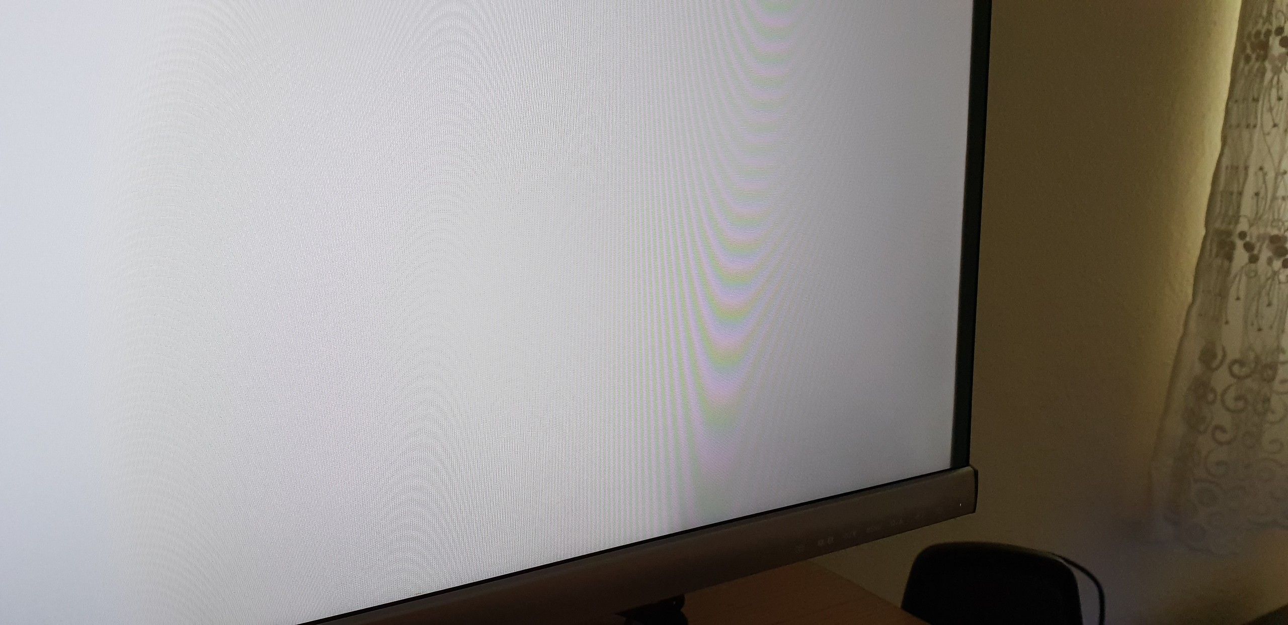

Merhabalar, Asus MX279H monitörümde ekranin sağ kısmında alttan başlayarak üste doğru açılan renkte bir karartı söz konusu. Beyaz renkte çok fazla belirgin olmaktadır. Bunun sebebinin monitörün LED'lerinden kaynaklandığı söylenmekte. Sizce sorun nedir ve onarım işlemi için neler yapılabilir?
Paneliniz ölüyor.
Bunda genelde 2 problem ön plana çıkıyor. Panele yakın ısı kaynağı var mı?
Kullandığınız prizin topraklaması nasıl?

Panel olmesi dediginiz panelin kullanim suresi mi doluyor veya bahsettigim ledlerden mi kaynaklaniyor sorun? Prizde topraklama mevcut, senelerdir kullandigim prizdir. Isı kaynakli bir sorun da olmadı simdiye kadar.

Arkadaşımın işlettiği bir kafede pek çok miktarda led ekran mevcut. TV yayını, sipariş takibi vs. işlemler için kullanıyorlar. Bu panellerde köşelerden kararmalar ve renk değişimleri başlıyordu sürekli. Yenisini alıyorlar yenisi de bir süre sonra aynı duruma geliyordu. En sonunda işini bilen bir elektronikçiye denk geldiler ve adam teşhisi hiç ummadıkları şekilde koydu.
Salonlarda bulunan panellerin altında kalorifer petekleri vardı. Oradan yayılan ısı panellere zarar veriyordu.
Resepsiyon ve sipariş masalarında yer alan panellerdeki arızaların ise ısınma değil, elektrik kökenli olduğunu anladılar. Priz topraklı olmasına rağmen, hassas bir ölçüm cihazı var (piyasada elde satılan avometrelerden çok daha hassas dijital bir sistem, Elektrik dağıtım şirketleri falan kullanıyor), toprak hattında düşük de olsa akım olduğunu belirlediler. Bu arızadan etkilenen şey ise sadece led paneller oluyordu. Yeni topraklama yaptılar ve sorun kalıcı olarak çözüldü.
Bu paneller manyetik alandan, statik elektrikten, ısı değişimlerinden ve topraklama problemlerinden fazlaca etkileniyorlar. Eğer garantisi mevcut ise servisine gönderin. Bu durum garanti kapsamında tamir ediliyor genellikle. Eğer mevcut değil ise bir süre deşarj olması için fişten çekip 8-10 saat bekleyin. Eğer bir elektrik birikmesi varsa bu problem düzelir, gerçi yeniden oluşur, ancak sorunun bu olduğunu anlarsınız.
Paneller genellikle çok uzun kullanım ömrüne sahip olarak tasarlanıyor buna karşın lambalar ve bağlantı ekipmanları çok daha kalitesiz oluyor.

Monitor icerisindeki ledlere bakildi mi acaba? Arkadan aydinlatmali led panellerde tvlerde arakadan aydinlatmayi saglayan ledlerde sorun olabilecegi soyleniyor. Bu konu hakkinda saglikli bilgi edinemedim. Bulundugum yerde de isin ehli birisi yok veya var ama ben bilmiyorum. Panelde sorun olsa tamamen gitmezmiydi panel? Monitorun garantisi mevcut degil.

Bugun bir kisiye gosterdim monitoru, panelde degil ledlerden birkaci omrumu tamamlamak uzere dedi. O siradaki ledleri komple degistiririz sorun cozulur dedi. Bu islem icin 150 tl gibi bir maliyetinin olacagini soyledi. Sizin sorununuzda ledlere bakildi mi monitordeki? Bu konuda vereceginiz geri bildirime gore monitoru ledlerin tamiri icin elektronikciye verecegim.

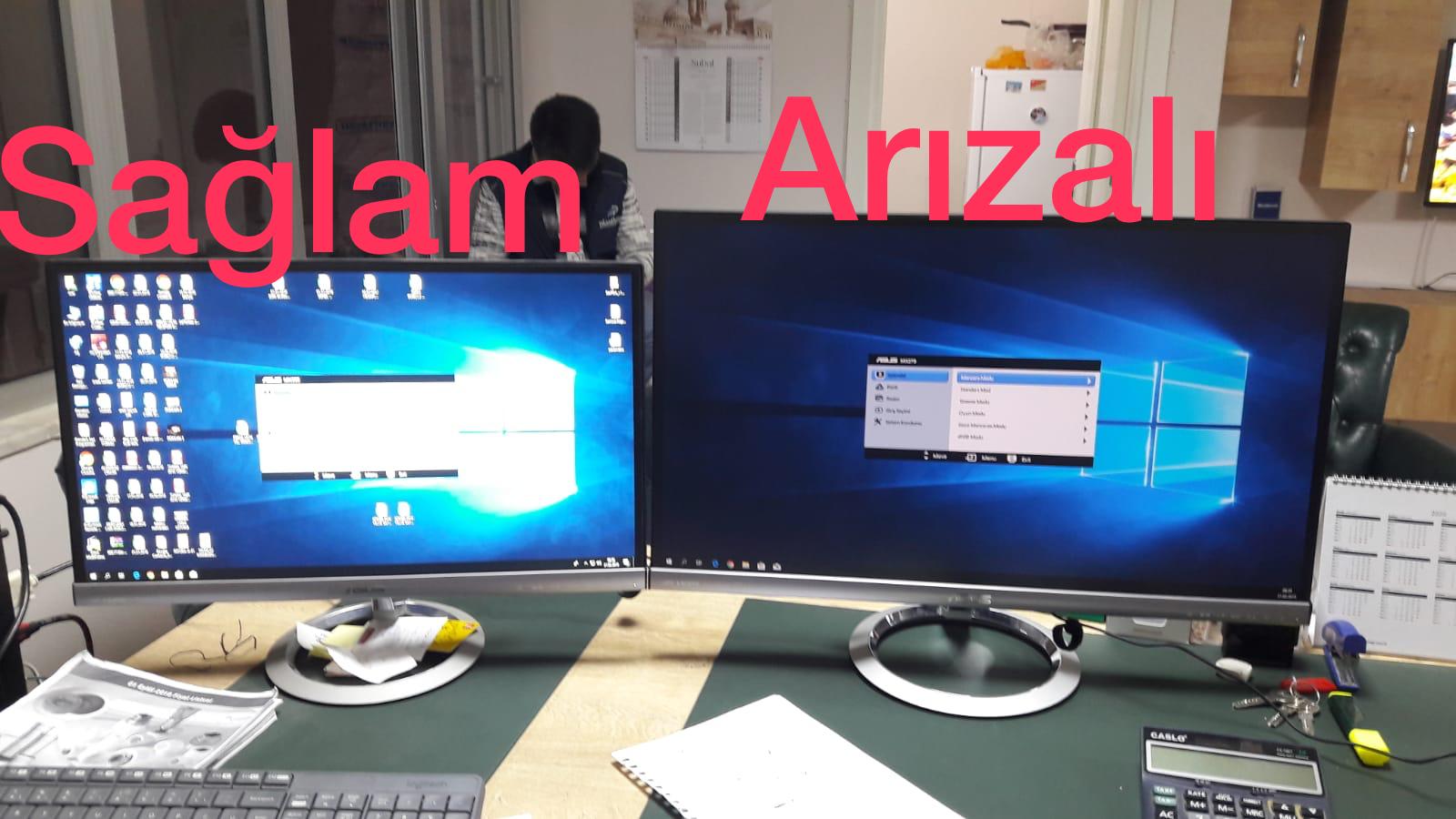

Aynı monitörü kullanıyorum ve sorunun aynısı bende de var.Benim ekranda genel bir kararma var.Resimde görüldüğü üzere soldaki 24'' sağlam olan.Sağdaki 27'' arızalı olan 2 side aynı modda çalışıyor...
siz sorunu çözdünüz mü yada nasıl çözdünüz...Tamiri mümkünmüdür acaba...WhatsApp Image 2019-02-21 at 15.55.41.jpeg

Merhaba, ben sorunla ugrastim ledlerden olabilecegi kanatine vardik ama ledlerde saglam cikti. Panelde sorun olma ihtimali oldugunu soyledi bakan kisi. Uygun bir fiyata tamirciye satmistim.
