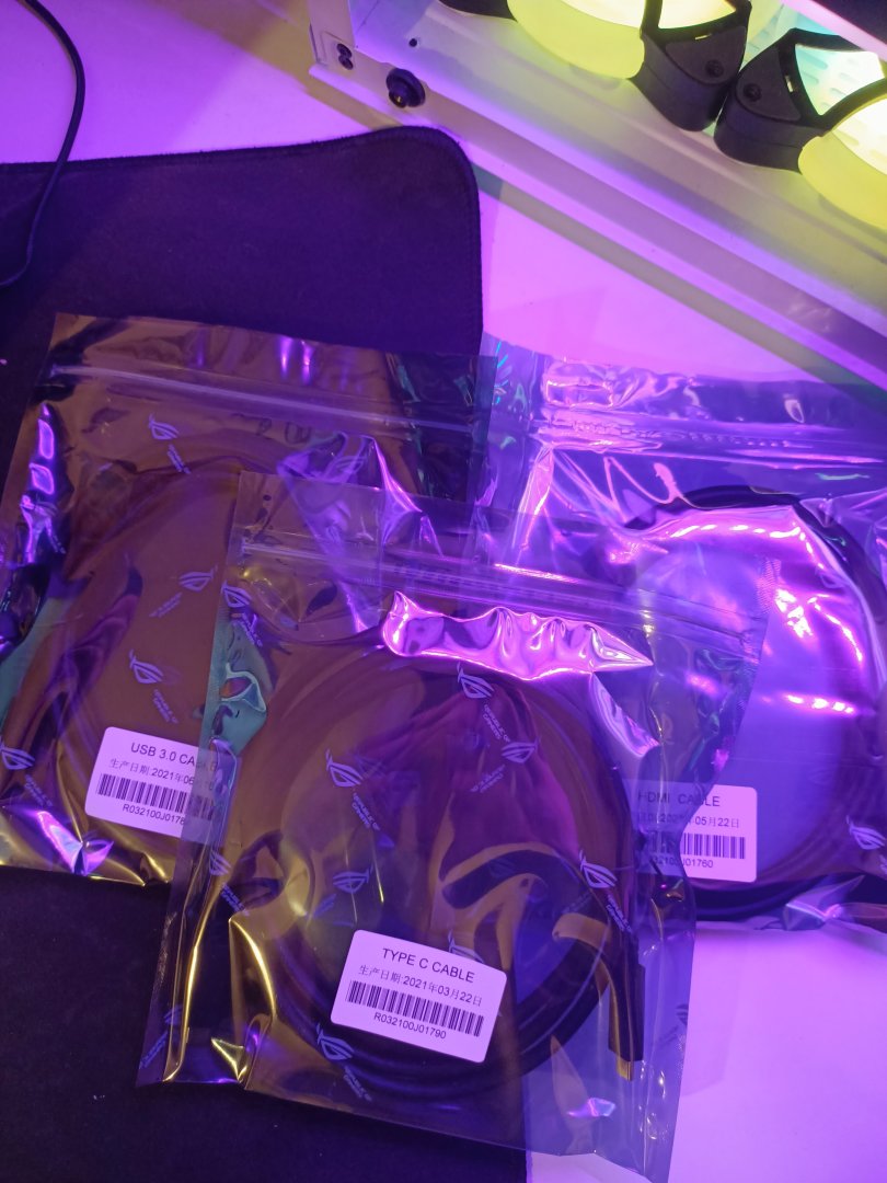

Kutu içeriğinde panel, pivot adaptör ve aksesuar kutusu mevcuttu aksesuar kutusunun içeriği;
Aksesuar kutusunun içeriği ROG sticker kağıdı Type-C kablo HDMI 1.4 kablosu ve USB aktarım kablosu şeklinde idi.

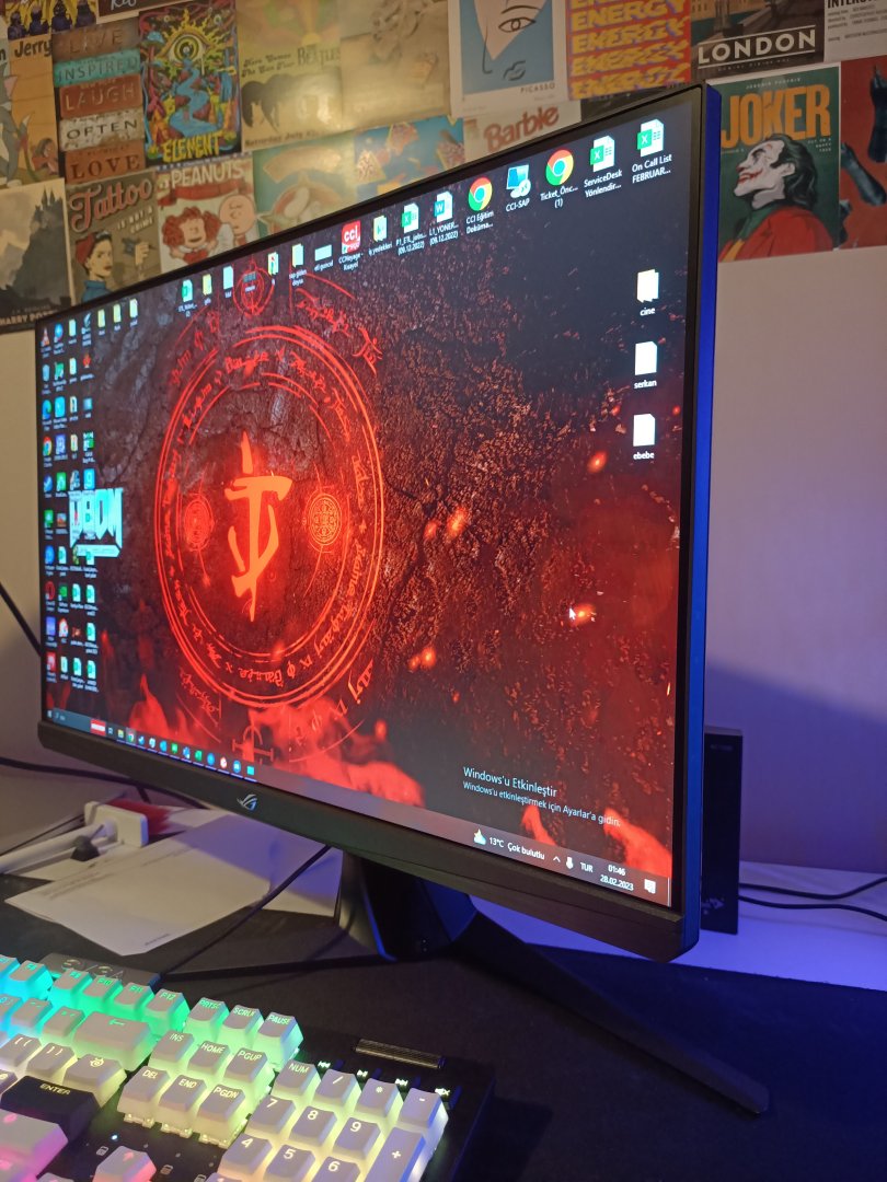

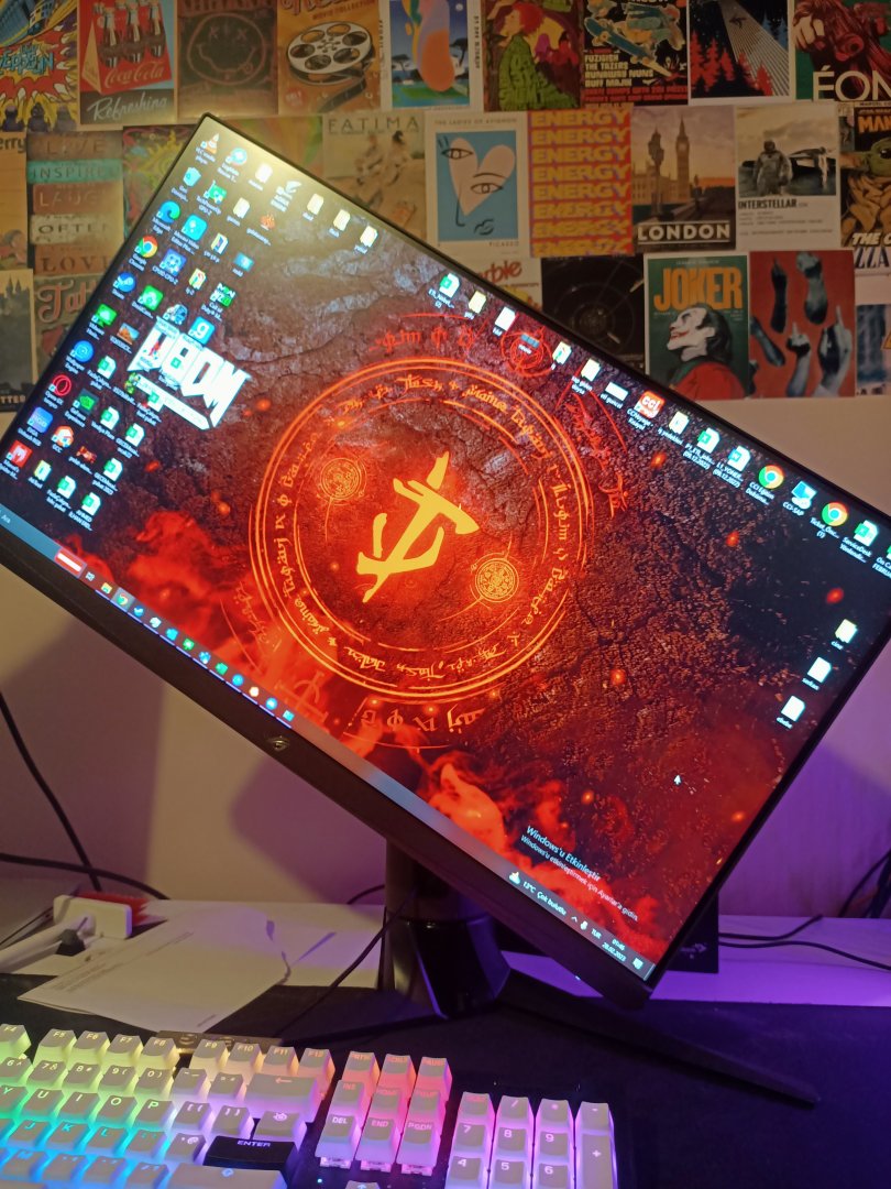

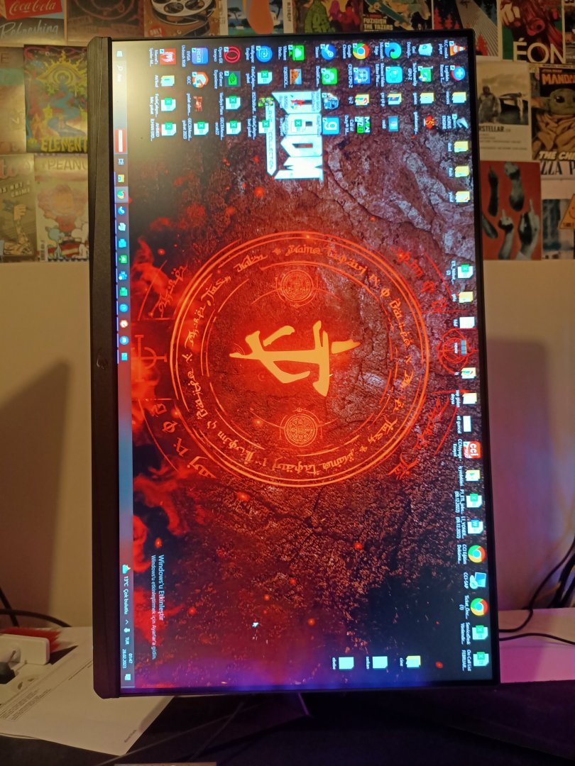

Panel ve pivot.

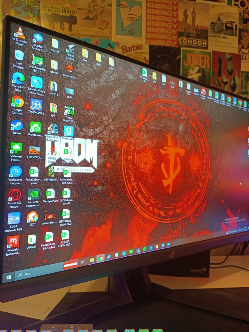

Ghosting testi
Eki Görüntüle 1684824
Eki Görüntüle 1684829
Eki Görüntüle 1684830
Panel ve pivot.
Eki Görüntüle 1684833
Eki Görüntüle 1684834
Eki Görüntüle 1684835
Eki Görüntüle 1684836
Ghosting testi
