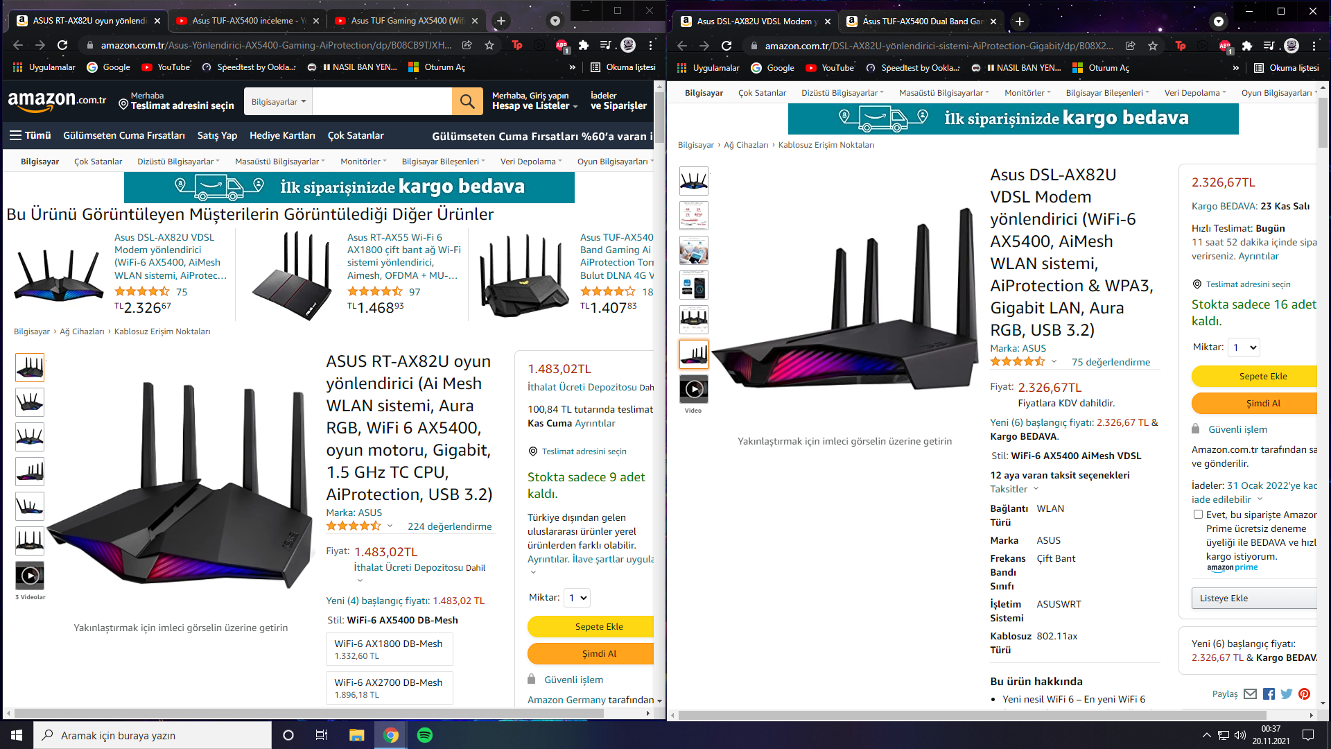

Merhaba, evimde 100 Mbps internetim var ancak dağıtım konusunda sorun yaşıyorum. Evim dubleks ve üst kata verimli bir şekilde internet aktarımı yapamıyorum. Araştırırken gözüme bu ürün çarptı ve incelemeleri gayet olumlu olduğu için bu ürünü almaya kara verdim. 2 sorum olacak;
1 - Bu iki ürün arasındaki temel fark nedir çünkü ciddi bir fiyat farkı var. Benim fikrim birini hem Modem hem Router olarak kullanabiliyoruz diğerini sadece Router olarak kullanabiliyoruz bu konuda bilgi verebilirseniz çok sevinirim.
2- Uygun fiyatlı olan ürün Amazon Germany üzerinden alacağım. Türkiye'de garanti durumu nasıl olur? ASUS Türkiye ilgilenir mi? Germany ürünlerin garantisi hakkında bilgi verebilirseniz çok sevinirim. Teşekkürler

Soldaki sadece Router yani telefon sinyali dönüştürme özelliği yok. Sağdakinin ise telefon sinyali dönüştürme özelliği var. DSL altyapıdaysanız sağdakini, FTTH gibi fiberoptik bir altyapıdaysanız soldakini alın.
İki ürün de güzeldir. RT-AX82U'yu evimde kullanıyorum. Genel olarak memnunum.
DSL olan modem, diğeri de router hocam zaten farketmişsiniz. Modemi direkt kurulumunu yapıp kullanabilirsiniz. Router ise yönlendiricidir. Ağ trafiğini yöneten bir cihaz. Bunu da kabloyla modeme bağlayıp kullanıyorsunuz.
Eğer internetniz Kablonet ise router almanız lazım.
Yurtdışı ürünlerde 1 yıl Asus garantisi oluyor diye biliyorum ama emin olmak için Asus destekle görüşüp teyit edin.

Benim AX82U üzerinde yanlış hatırlamıyorsam 7 sene garanti yazıyordu. Emin değilim.

Bilgi için teşekkür ederim. Şu an evimdeki internet bu şekilde soldaki sadece router özelliği olan alsam sorun yaşamam sanırım.

Bende 1 Yıl olarak biliyorum ancak bazı ürünleri Türkiye de hiç garanti kapsamına girmediğini gördüm. bazı kullanıcılar bundan dolayı sorun yaşamış bundan dolayı sormak istedim.

Hayır yaşamazsınız. Güncel modeminizin arayüzünden VLANID değerinizi öğrenin. Ardından İSS Kullanıcı Adı ve Şifrenizi öğrenin. Bu 3 bilgi ile rahatlıkla erişim sağlarsınız. Birisi bile olmazsa bağlantı kuramayabilirsiniz.

Konuyu hortlattım gibi ama ben Superonline fiber kullanan birisi olarak sağdakini aldım onların verdiği modemi rafa kaldırdım sadece bunu kullanıyorum yanlış mı yaptım yoksa? Hız da bir düşme felan yok. Sadece Bufferbloat testi yaparken düşük oyun gecikmesinde ünlem işareti çıkıyor ve unloaded 45 ms çıkıyor QoS ayarı yapmama rağmen.
