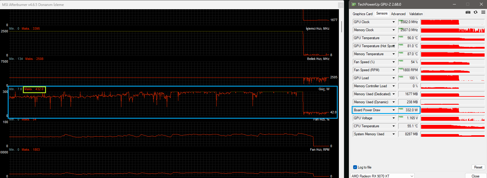

@Novelist hocam GPU, Afterburner'a göre 430W'a sıçrıyor. GPU-Z'a göre ise 332W'ı geçmiyor. Hangi senaryo daha mantıklı. Eğer 430'a sıçrıyorsa 750W PSU sağlıklı olmayacak diye düşünüyorum.
@cansuwx siz de aynı kartı kullanıyorsunuz, böyle bir şeye kendi kartınızda şahit oldunuz mu acaba?
