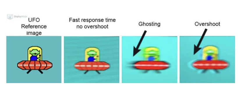

Değişken od ayarı piksellere ek voltaj uygulayarak monitöre overclock yapıyor. Bu ayarı yükseltmek tepki süresini hızlandırır ama, fazla yüksekte kullanılırsa overshoot olur.
Değişken od düzey 2-3-4 vb ayarlar olacak. Hepsini deneyin.
Değişken od ayarı monitöre overclock yapıyor. Bu ayarı yükseltmek tepki süresini hızlandırır, doğal olarak bu sayede ghosting de azalır. Eğer fazla yüksekte kullanılırsa overshoot olur.

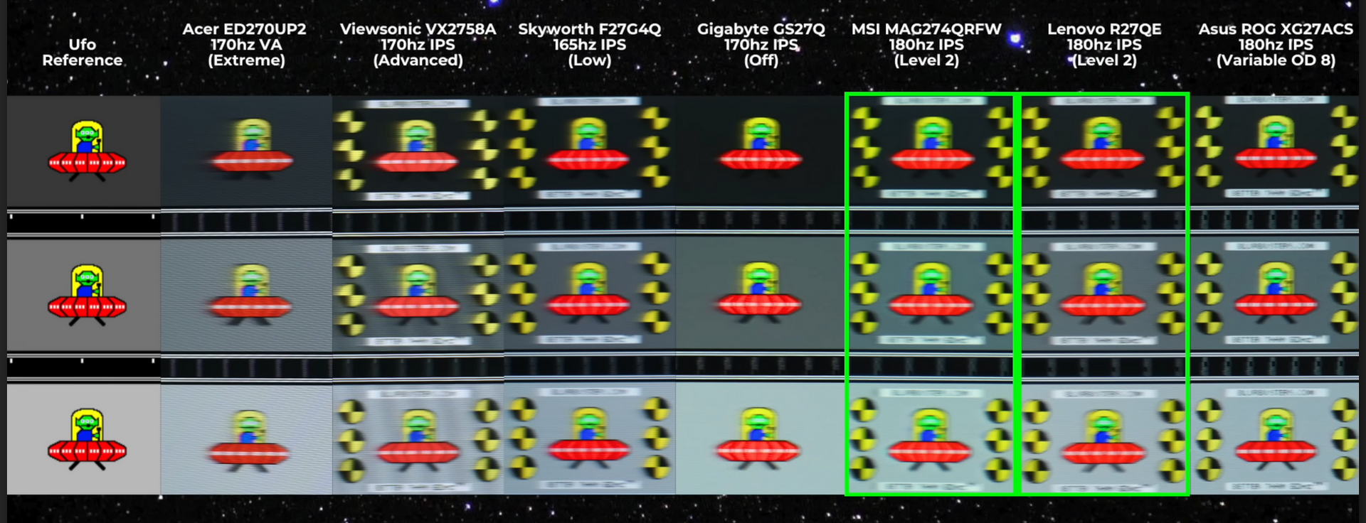

Normal, rahatsız olacağınız düzeyde ghosting veya overshoot yok bu modelde.
Şöyle bir görüntü istiyorsanız bu bütçelerde mümkün değil.

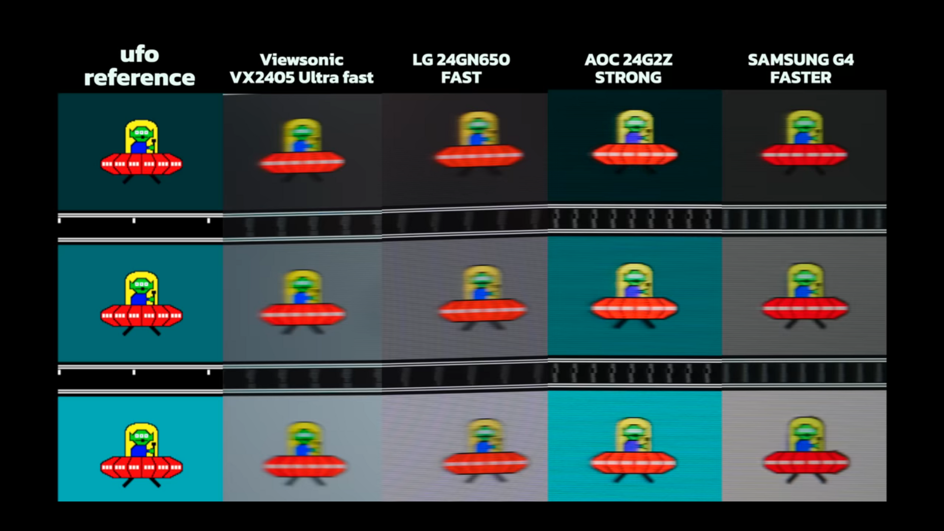

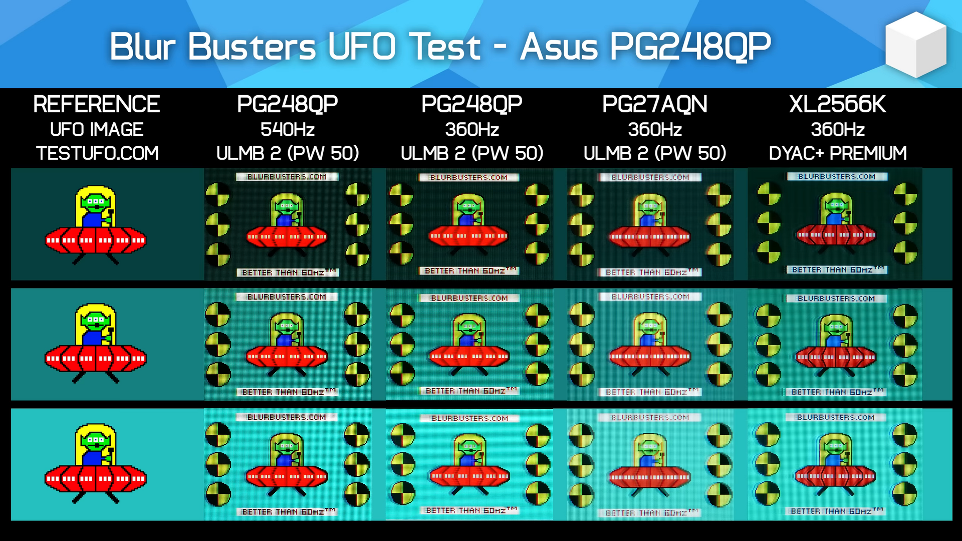

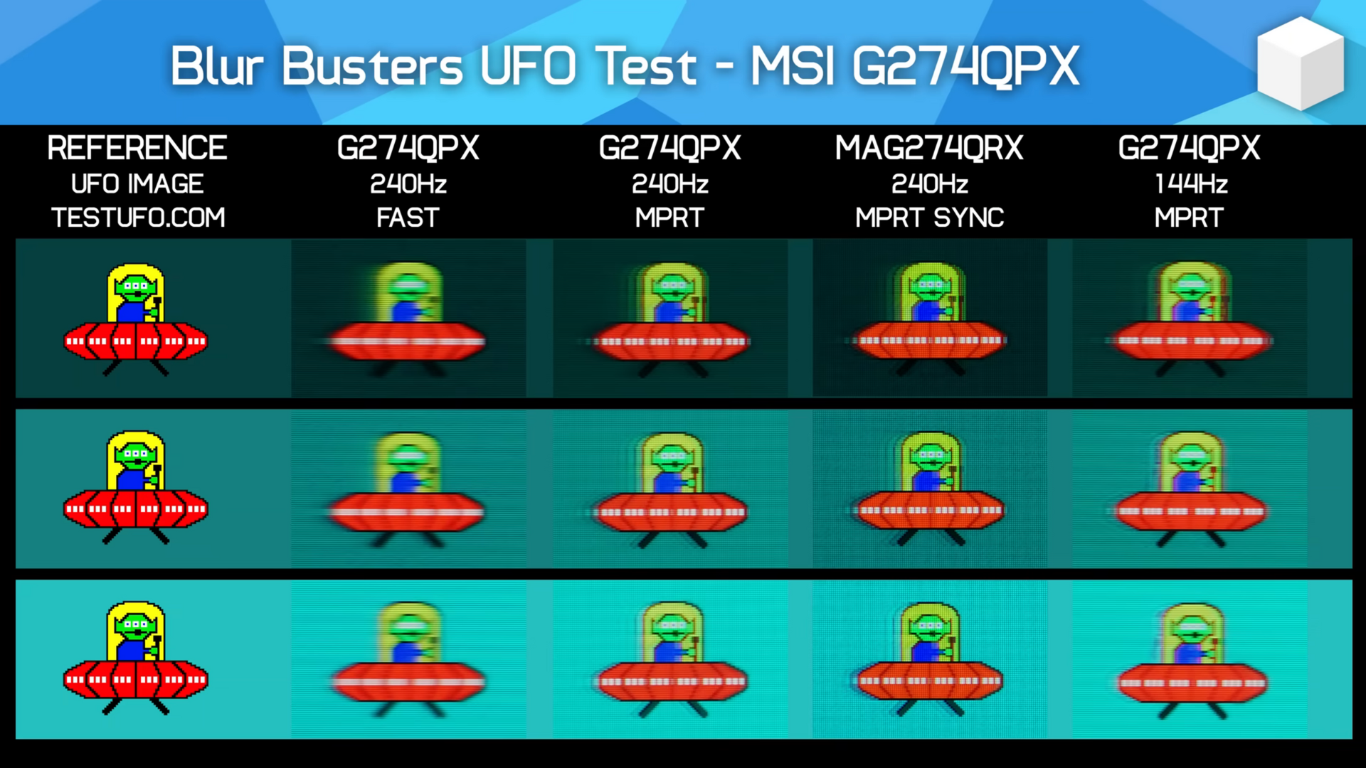

LCD monitörler çok yüksek tazeleme hızı + çok iyi gecikme sunmadığı sürece buna yakın bir sonuç veriyor zaten.
Örnek bir kaç monitör:
Eki Görüntüle 2527639
Örnek birkaç monitör:
Eki Görüntüle 2527641
Eki Görüntüle 2527642
Eki Görüntüle 2527644
