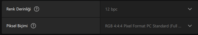

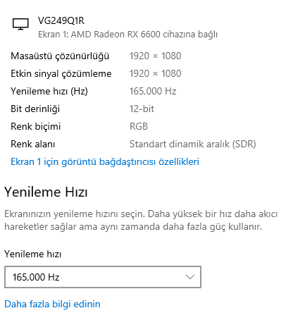

evet ufak bir bakındım ancak şu an 4:4:4 formatında 12 bit 165hz kullanıyorum

Bilemedim neden öyle gözüküyor. İlk defa böyle bir şey görüyorum doğrusu. Ama o monitörde 8 bit üst sınır. Üstünü göstermesi imkansız. Orada 12 bit yazsa da gerçek bit değerinin 6 olduğunu, o değerin bir sorun kaynaklı öyle gözüktüğünü düşünüyorum. 12 Bit monitörler çok nadir ve pahalı. Ayrıca hepsi de oyun için değil de profesyonel iş için tasarlanmış ürünler.
