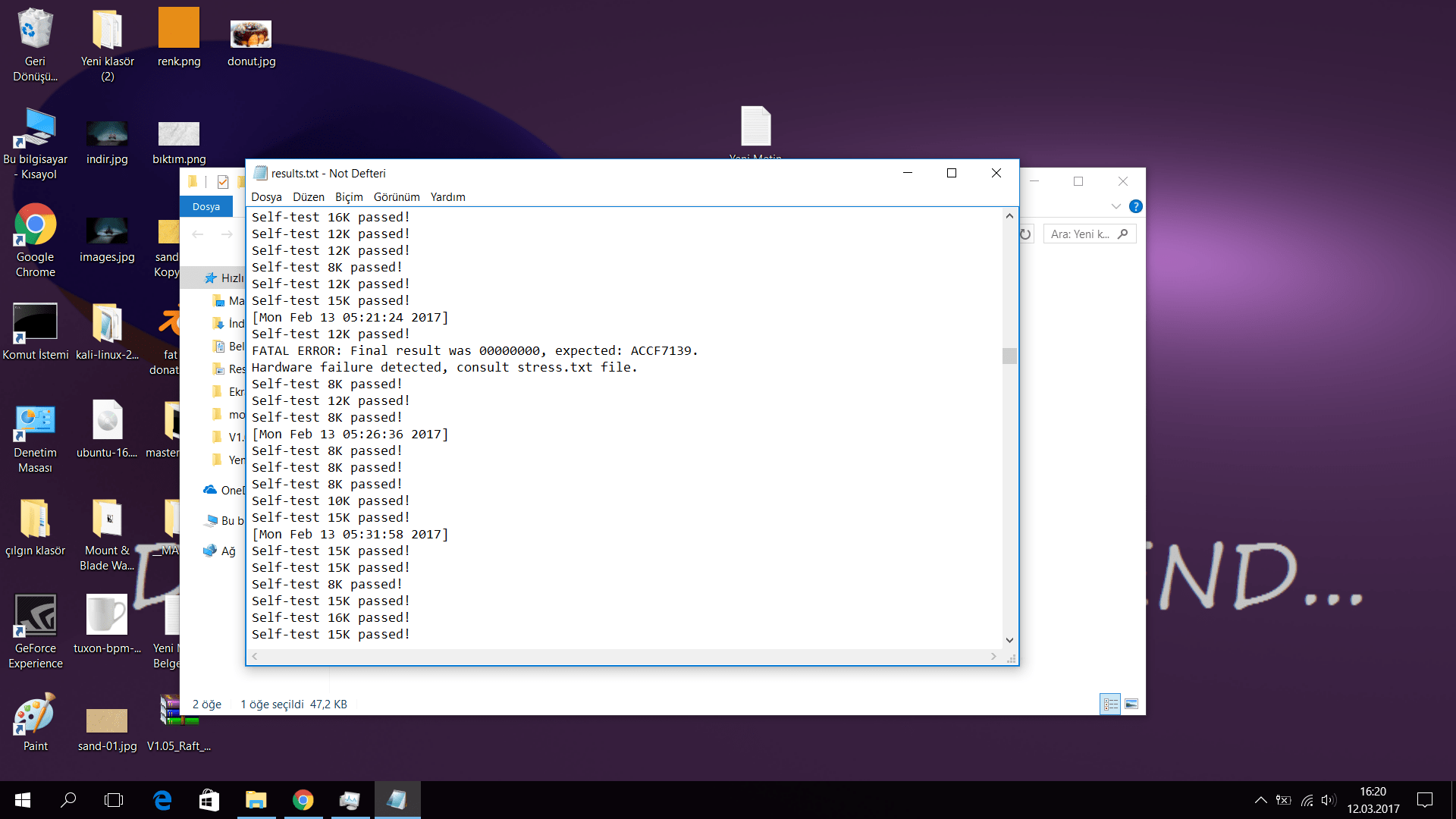

Ubuntu 3.16'yı live USB'den boot ettirmeye çalışınca da bilgisayarım takıldı. Her neyse bütün bu olanları linux'da olabilecek sorunlar diye düşündüm ve araştırmaya devam ettim. Araştırırken gözüme İntel Skylake bug diye bir şey gözüme takıldı ve biraz onuda eşeledim (İntel'in offical sitesi; Is there a real fix on Skylake bug already?, pcword; How to test your PC for the Skylake bug.). Söylenenlere göre skylake buglu işlemcilerin prime 95 gibi işlemciyi karmaşık ve ağır yük altına sokan testlerde çakılması lazımmış. Her neyse BIOS güncellemelerimi kontrol ettim ve BIOS'umu BIOS 205'ten BIOS 301'e (X550VX | Notebook | ASUS Türkiye) çıkardım ve prime 95 testini yaklaşık 1 hafta her türlü test modunda çalıştırdım. (Pcworld'de geçen Min FFT size (in K) to 768, and change Max FFT size (in K) to 768. Select Run FFs in-placeyi de 1 gün boyunca denedim.) Bilgisayar 1 haftanın sonunda bana 2 tane fatal error verdi:
FATAL ERROR: Final result was 00000000, expected: ACCF7139.
Hardware failure detected, consult stress.txt file.

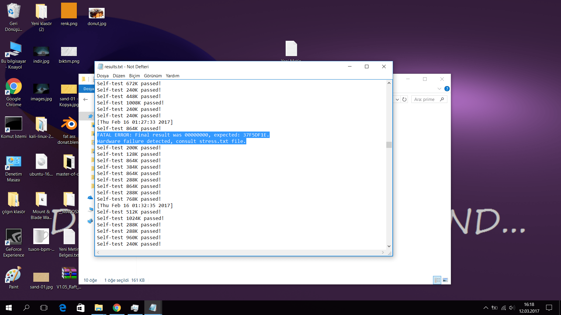

ve
FATAL ERROR: Final result was 00000000, expected: 37F5DF1E.
Hardware failure detected, consult stress.txt file.)
Neyse bu sonuçları belki prime 95'i indirirken İnternet bağlantımdan dolayı yanlış inmiştir diye göz ardı ettim (zaten linuxda garanti aramak pek akıl karı değil ;)). Son olarak dün qbittoren'ten dosya çekiyordum (AKN gece kalkınca ;)) sabah kalktığımda bilgisayar 5.53'te takılmıştı (çünkü saat 11.51 olmasına rağmen bilgisayarın saati 5.53'tü ve bana kesinlikle hiçbir tepki vermiyordu.) Sizce skylake bugundan etkileniyor muyum ? Eğer etkileniyorsam ne yapmam gerekiyor?
