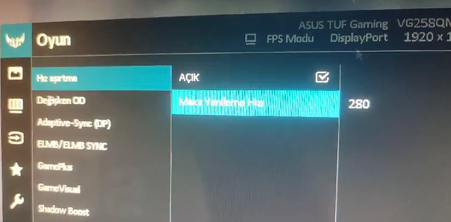

lütfen monıtorun osd menusunden açık olanı kapalı yapınca kaç hz oldugunu soyler mısınız?

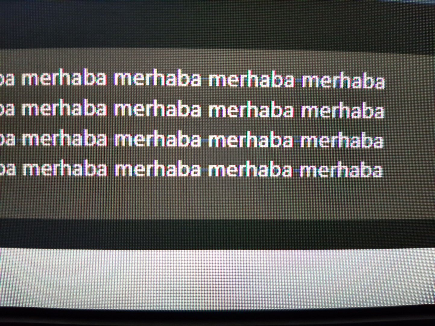

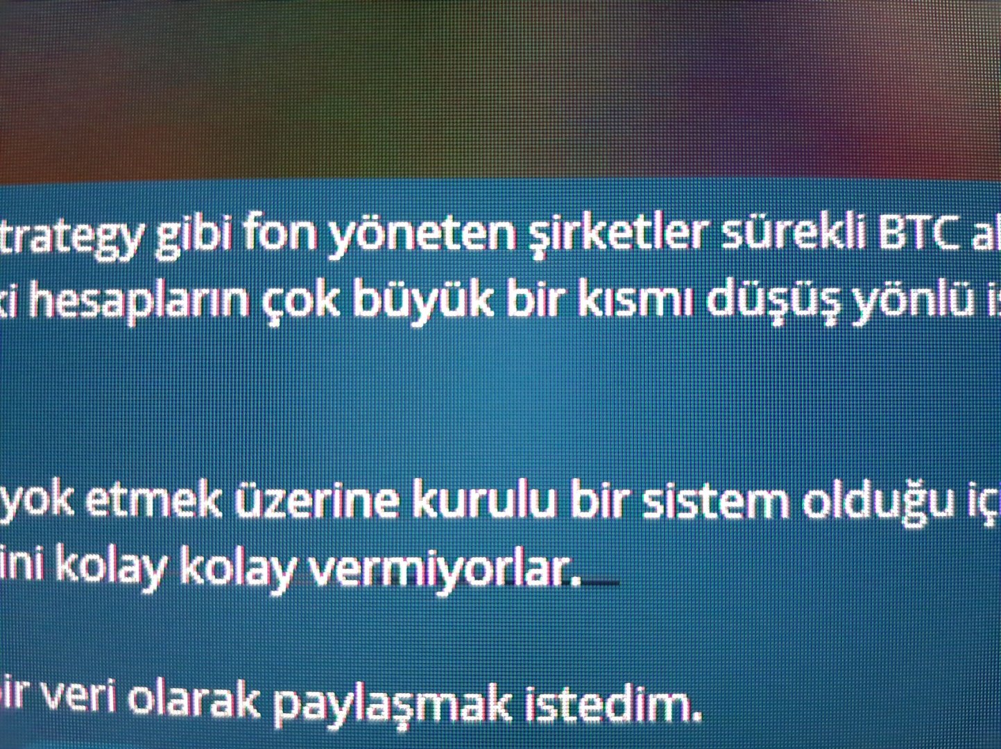

Aynı monitörü ben de kullanıyorum, 300 hz'de kullanınca yazıların olduğu bazı yerlerde çizgiler oluşuyor (dinamik olarak hareket ediyorlar, bazen kayboluyor), özellikle arka plan rengi koyu mavi renk tonunda olunca daha çok belli oluyor. Rica etsem bu durumu test edebilir misiniz? Telegram, twitter ve discord'da (mavi renk tonlarında koyu modda) bu testleri yapabilirseniz çok sevinirim, görselleri ekte de iletiyorum.
240 hz'de denediğimde herhangi bir sorunla karşılaşmadım.

@839390 selamlar, salı günü yorum olarak attığım şeye bakabilir misiniz? Ürünü mağazadan aldığım için mağazadan alınan ürünlerde iadeyi kabul etmediklerini, ancak servise gönderip üretimde bir sıkıntı var ise iade yapabileceklerini söylediler. Bu nedenle sorunun kronik olup olmadığını anlamam gerekiyor ama günlerdir benzer sorunu yaşayan kimse bulamadım. 300 hz'de görselde de paylaştığım üzere özellikle arka planı mavi, gri vb. renkte olan beyaz yazılar bulursanız ve testi gerçekleştirirseniz çok memnun olurum
aynı sorun bende de var operada denk gelmiştim bu dediğine ama yarın bi daha bi bakacağım
