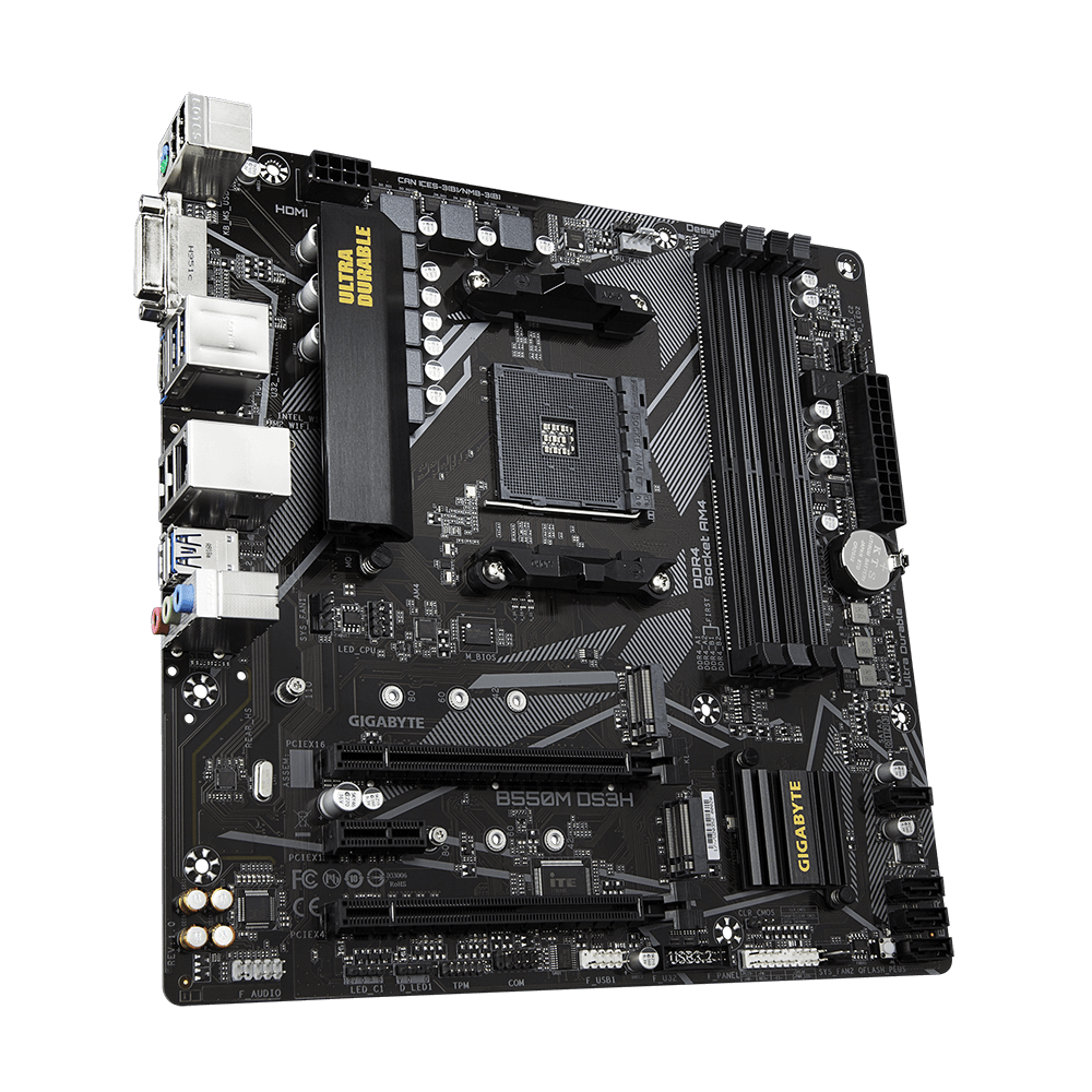

R 5600 o.c
Corsair 3600 hmz CL 16RAM
B550M-DS3H 1.5 (BIOS güncel en son)
Profili seçiyorum 3600'de diyor ancak PC'ye geçtiğimde 2133 :( defalarca denedim olmuyor bilgisi oaln var mı?

Hocam BIOS'u sıfırlayıp sadece XMP açmayı deneyin eğer hala 2133 MHz'in üstüne çıkmıyorsa Memtest86 programını kullanarak test edin test sırasında XMP açık bir biçimde yapın. Sonrasında lütfen sonuçları bizimle paylaşın.

*Hocam tavsiye edebileceklerim öncelikle BIOS Update yapman. Sonra RAM'ları doğru yere takman. (yukarıda resimde) A2 ve b2'ye takacaksın RAM'ları.
*Benim çözümüm seçmiş olduğum profili tekrar seçiyorum profil 1 diye. Tekrar reset atıyorum. Bunu birkaç defa yaptım. Sonra CPU-Z açtım baktım olmuştu.
XMP seçiyorsun evet ama tekrar gir tekrar seç ve tekrar reset at. Gigabyte kötü bir ürün olduğundan böyle maalesef.
