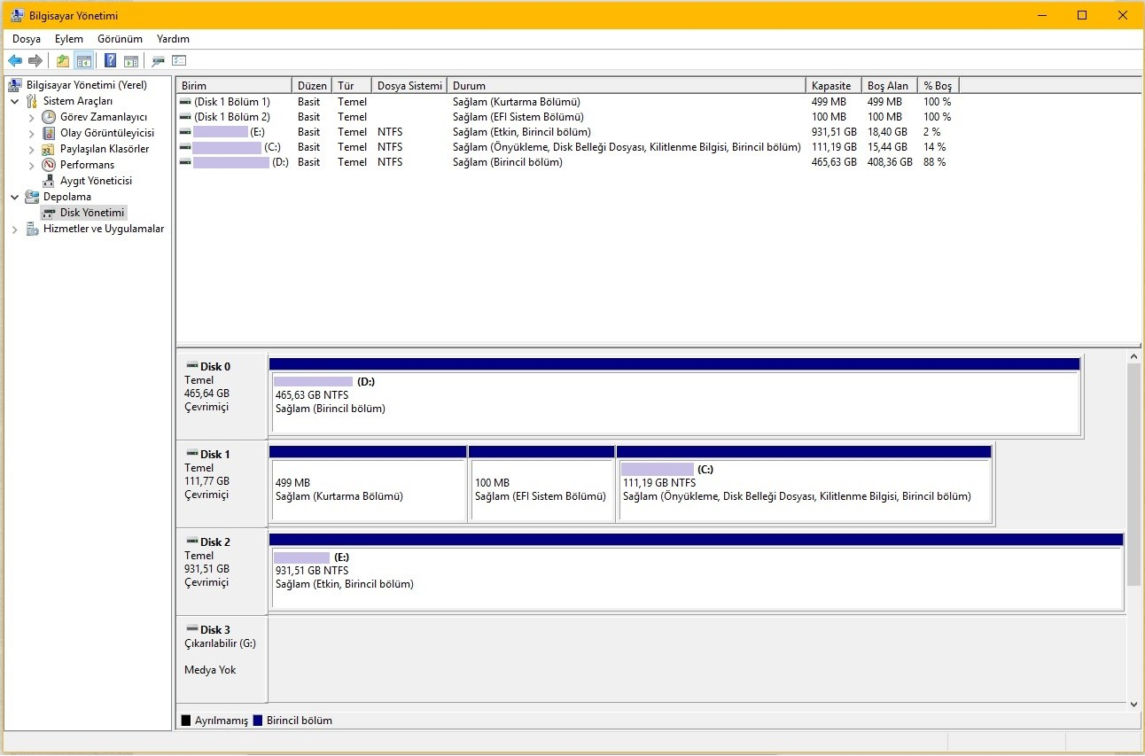

Burda gözüküyor mu

Yok görünmüyor. Burda görebilsem devamındaki süreçte ne yapacağımı biliyorum. Ssd direkt olarak biosta gözükmüyor.
