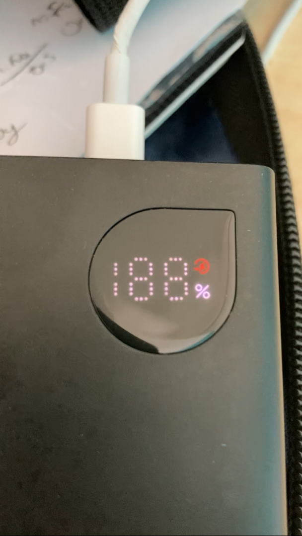

Merhaba Baseus 20000 MAh'lık powerbankını aldım. 2 gündür kullanıyorum bugün de 188 diye bir hata aldım. Ne anlama geliyor bu? Telefonu şarj edip hemen gidiyor bu hata geliyor? Var mı çözümü?

Dahili powerbank koruma devresinin (Örn: aşırı yük, kısa devre vs.) bir sonucu olarak ortaya çıkıyor. Bazı durumlarda powerbank cihazınızı sıfırlama yoluyla geri yükleyebilirsiniz; sıfırlama için güç bankası düğmesine 10 saniye basın. (Bknz: FAQ - "How to reset Baseus power bank?" başlığının altında.)
Eğer ki işe yaramazsa veya başka bir hata oluşursa, bu durumda yalnızca servis merkezi onarım yapabilir. Hala garantiniz varsa, garanti kapsamında ücretsiz olarak karşılanacak bir durum olabilir.

Hocam 2 gün oldu garantiye vereyim o zaman şuan tamamen gitti powerbank açılmıyor bile
