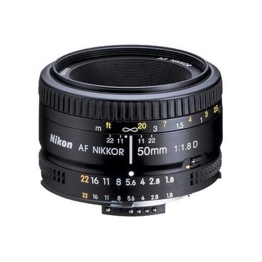

Mesela bu AF lens, bunda motor yok.

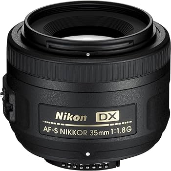

Bu ise AF-S bir lens. Bunda motor bulunuyor. Yine AF-P lenslerde de motor var. Herhangi bir lens alacağınızda buna dikkat edin.

Mesela bu af lens, bunda motor yok.

Bu ise af-s bir lens. Bunda motr bulunuyor. Yine af-p lenslerde de motor var. Herhangi bir lens alacağınızda buna dikkat edin.

Bu ise af-s bir lens. Bunda motor bulunuyor. Yine af-p lenslerde de motor var. Herhangi bir lens alacağınızda buna dikkat edin.
