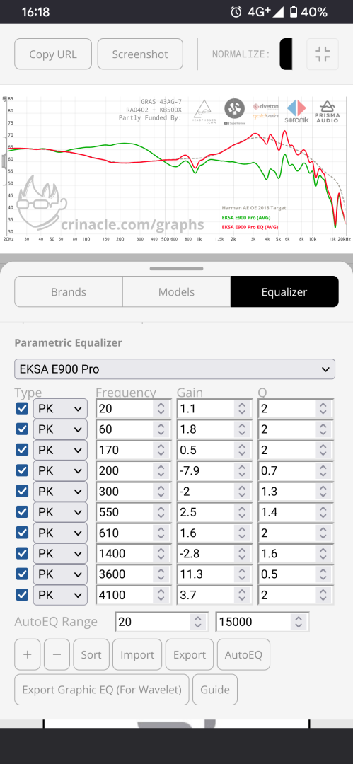

Eksa E900Pro modelini kullanıyorum ama normal halinde sesler biraz boğuk gibi yazılımıyla çok daha iyi bir hale geliyor ama internet üzerinden açıkçası çok ayar bulamadım. Bass ve müzik için EQ ayarınız varsa önerilerinizi bekliyorum.
Şu anlık ayarlarım 9-9-4-2-1-3-2-4-8-10
Şu ana kadar gördüğüm en kötü grafiklerinden birine sahip bu kulaklık.
EQ yazılımınızda Q ve frekans değeri de girebiliyorsanız bu EQ ayarlarını kullanabilirsiniz:
(AutoEQ ile Harman AE OE 2018 grafiğine eşitlendi.)
EQ ayarlarını uyguladıktan sonra Output Gain ayarını -12 dB yapın.

Uygulamada sadece 30 60 250 gibi Hz değerleri var onları değiştirebiliyorum.
Dediğiniz ayarları bu şekilde equalizer Apo uygulaması üzerinden yaptım yukarıdaki gain değeri -14.80 idi dediğiniz gibi -12 yaptım.
