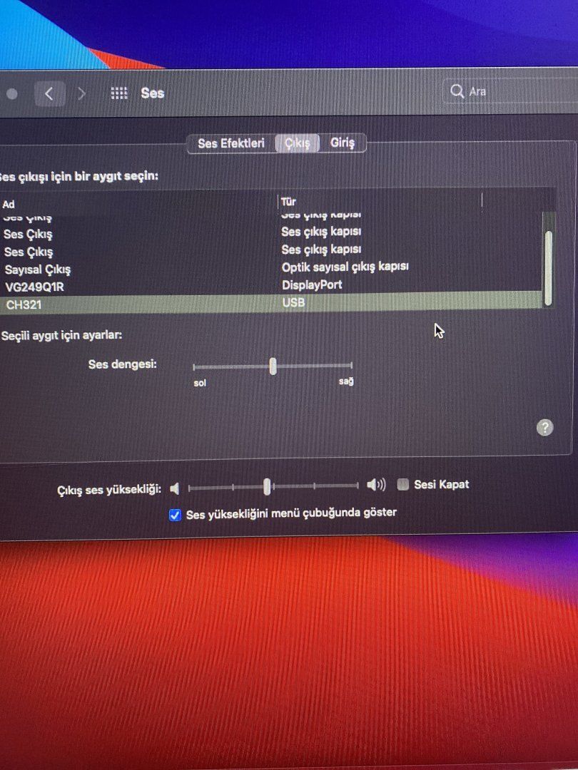

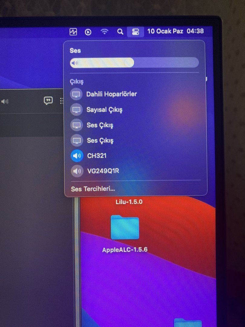

Ses giriş çıkışlarını'da kontrol ediyor musun?
Evet. Sayısal çıkış falan geliyor ve gidiyor, onun dışında cızırtı ve kesilmeler devam ediyor. USB Kulaklık kullanıyorum bununda Realtek’e normalde ihtiyacı yok ama niyeyse bunda da cızırtı oluyor.
Bluetooth kulaklıkta bağladım yine aynı şekilde devam ediyor sorun.
AIDA 64 ile Windows üzerinden ses kartı modelini öğrenebilirsin. Sonrasında bunu uygulayın.
Ses kartının modeli doğru fakat dediğiniz işlemler sonucu bir şey değişmedi hala aynı durumdayım cızırtı devam etmekte. Bu arada bu Realtek jaklı ses aygıtları için gerekli değil mi? Ben USB kulaklık kullanıyorum, bunu tanıtmam normalde gerekli değil diye düşünüyorum ve USB kulaklıkta bile cızırtı sorunu yaşıyorum.
