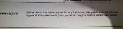

Şunu sormak istiyorum: Paylaştığım fotoğraflar PSU ve anakartın yetkili servis raporu. İki kere benzer rapor verildi, aynı şekilde diğerlerine de. Bu yaptıkları inceleme ve testlerden sonra bu donanımlarda problem yok diyebilir miyiz? Eğer PSU ve anakartta problem olma ihtimali azaldıysa başka hangi nedenden dolayı problem yaşıyor olabilirim. Yardımcı olup fikir verirseniz sevinirim. (Bu arada bilgisayar yeni, aldığım günden beri böyle.)
Anakart arızalı gibi duruyor.
Anakartta problem var büyük ihtimalle. Diğer parçaların neredeyse hepsini servise göndermişsin zaten.
Düşük ihtimal BIOS yüksek ihtimal anakart.
    78,8 KB · Görüntüleme: 26
