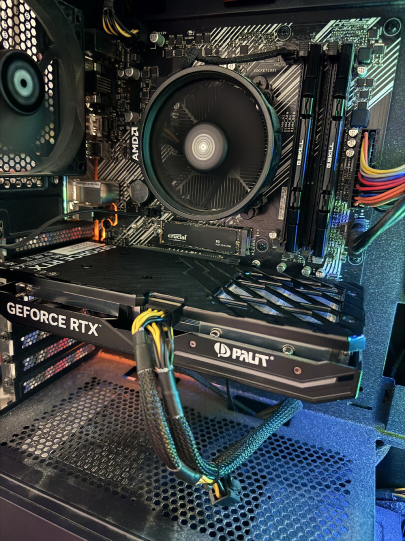

Kasamda normalde 512 GB bir SSD vardı ve yetmiyordu bende 1 TB SSD aldım. Anakartım ASUS B550 2 tane M.2 slotu vardı yeni aldığım SSD'yi ekran kartının altında kalan M.2 slotuna ekran kartını çıkartarak taktım ve sonrasında geri ekran kartımı taktım. Sonrasında herhangi bir sorun yoktu bilgisayarım çalıştı hatta eski SSD mi yeni SSD'ye kopyaladım. Sonrasında eski SSD mi çıkartmak için bilgisayarı kapattım eski SSD'yi çıkardım yeni aldığımı da eski SSD'nin yerine takmak için aynı şekilde ekran kartını geri taktım ama ekran kartının üzerinde Palit yazısının altında bir LED var o yanmıyor ve ekrana görüntü gelmiyor hatta klavye, mouse da güç gelmiyor fakat kasa fanları işlemci soğutucu hatta ekran kartı fanları bile çalışıyor defalarca kez taktım çıkardım ama bir şey değişmedi. Ne olmuş olabilir?

Anakarttan görüntü almayı dene istersen bir.
Hocam anakarttan görüntü alamıyorum dahili GPU yok sanırsam.
Aynı sorunu 570 de yaşamıştım klavye fare ye ışık gelmiyordu sadece fanlar dönüp duruyordu görüntü yoktu besleme arzası vermişti ekran kartı söküp takılmayla bozulacak şey değil bağlantıları doğru yaptıgından emin ol deneyebilirsen herhangi gibi bir kart dene. Büyük ihtimalde sende aynı sorun var ama kesin bir şey diyemem.
eski SSD'ni takıp deneyebilirsin ekran kartını başka yerde test edebilirsin.
Eski SSD'ni takıp deneyebilirsin ekran kartını başka yerde test edebilirsin.
Hocam eski SSD'yi denedim bir fark yaratmadı. Bağlantı olarak da zaten sadece ekran kartı güç kablosunu söküp taktım yani yanlış bağlantı da mümkün değil ama tek tek bütün bağlantıları da kontrol ettim onda da sorun yok ekran kartını test edebileceğim başka bir kart yok elimde maalesef arkadaşlarımda yakınlarımda da hep laptop var genel öğrenci olduğumuzdan ötürü. Besleme arızası dediğiniz nedir nasıl çözülür? Daha önce de böyle bir durum yaşamıştım ve hiç sök tak yapmadan oluşmuştu BIOS pilini çıkartıp takınca düzelmişti ama bu defa işe yaramadı.
En sağlıklısı kartını test etmek olacaktır bilgisayarcıda veya PC tamiri yapan yerlerde bakabilirsin görüntü alamazsan sorun ekran kartı demeki.
