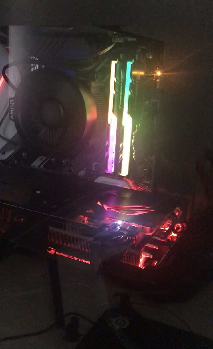

Arkadaşlar bilgisayar açılırken DRAM ışığında kalıyor ve açılmıyor. 2. defa bilgisayarı kapatıp açmam gerekiyor. Memtest yaptım, RAM'lerde herhangi bir sıkıntı yok. SSD bir keresinde şu hatayı verdi;
'An error occurred during execution of scanning. Please check and try again magician can't verify the SSD. Please check network connection' SSD taraması yaptığımda herhangi bir sorunla karşılaşmadım. Sorunun asıl kaynağını bulamadığım için çözümde üretemiyorum. Teşekkürler.

Bios güncel. Ramleri tek tek denedim aynı sorun devam ediyor. Çok saçma...
Hocam sorunu çözebildin mi bende nedensizce ayrı sorunla karşılaştım.Başta monitörde sıkıntı vardır sandım. Sonra kasanın içine bakınca DRAM ışığı iki kez yanıyor sonra da daha yanmıyor sönüyor fakat monitöre görüntü gelmiyor. Yardımcı olursan sevinirim.
Bende de böyle bir sorun vardı. Hatta foruma konu da açmıştım. Başlarda bilgisayar sürekli açılıp kapanıyordu kendi kendine, sonrasında açtığımda o ışık sürekli turuncu yanıyordu öyle ve asla görüntü gelmiyordu. Sorunun kaynağını sonradan farkettim. Sorun güç kaynağının kablosundaymış. Çıkartıp taktığımda sorun düzelmişti. Sonra HAMA'nın güç kablosundan aldım. Ve benimkinde kablodan kaynaklı cızırtı da yapıyordu. Şuanda Allaha şükür hiç öyle sorun yaşamıyorum. Cızırtı var ama çok çok az. Diğerine göre yüzde 80-90 düştü. Bu da normaldir o kadar cızırtı gelmesi. Sonuçta 700W power :) Kısaca tavsiyem güç kaynağı kablosunu çıkart 5 dakika bekle, çok kanırtmadan nazikçe tak ve öyle dene
