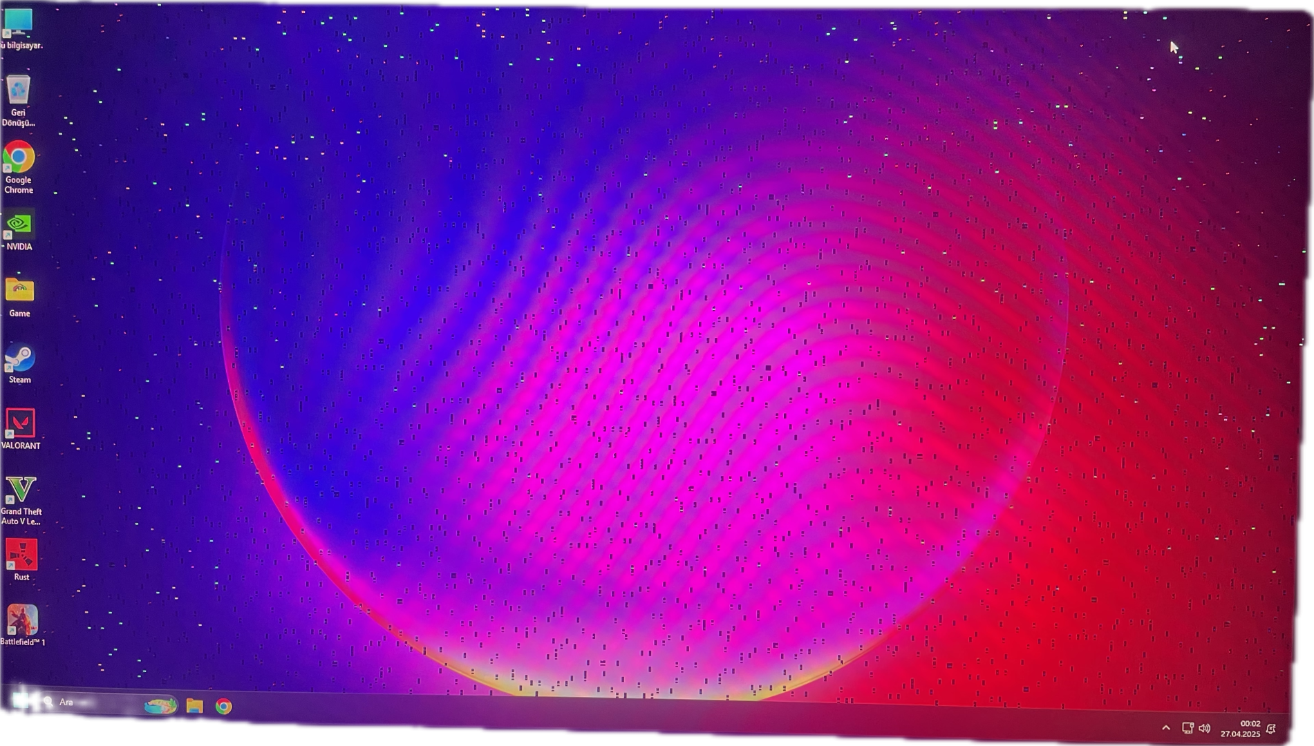

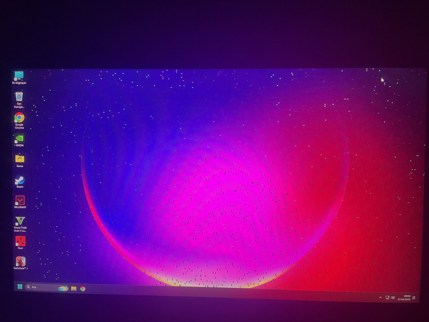

Merhaba. Bilgisayarı açtım ve bu ekran karşıladı beni yeniden başlattım düzeldi ama neden böyle oldu acaba?
Ekran kartınla alakalı bir problem olabilir mi bana pek ölüpiksel gibi gelmedi çünkü.
Hocam nasıl test edebilirim var mıdır bir imkanı? RTX 3060 kart kullanıyorum yenıden baslattım duzeldı eskıden de drıver sorunu vardı ama format atınca gecıyor nvlddmkm.sys veya
VIDEO_TDR_FAILURE olarak adlandırılıyor.​
Ekran kartı sıcaklıklarınız nasıldı, son sürücü güncellemelerinizi ne zaman yaptınız.
Son surum guncel degıl sanırım. Bakayım guncelleyeyim sıcaklıklar bosta 40 Max 45.
Büyük ihtimal ekran kartı arızalı bir video görmüştüm YouTube'da bulursam atayım.
Hocam yapmayın guncel olarak kullandıgım bır kart kesın olarak arızalı olduguna nasıl bır tanı koyabılırım? Şu an duzeldı yenıden baslatınca falan ama bılmıyorum acaba kablo ıle mı alakalı?
Hocam belki ekran kartını uzun saatler boyunca yüksek grafik gerektiren bir oyun oynadıysanız belki ekran kartınız gereğinden fazla ısınmıştır. Siz ilk önce driverları ve Windows Update'i güncelleyin. Buna rağmen düzelmezse bilgisayarı kapatıp yarın tekrar açın bilgisayar dinlensin biraz kendine gelsin. Hala düzelmezse buraya tekrar geri dönüş yaparsın bir daha düşünürüz.
Haklısın kablo ile de alakalı olabilir ama bence ilk güncellemeleri yap. En kolay olanları başta hallet sorunlar ona rağmen düzelmezse arızalı olduğunu öyle düşünmeye başlarız.
Yok hocam dedıgım gıbı uzun zamandır PC'yı acmıyorum. Bana gore uzun zaman neredeyse her gun kullanıyorum ama 1 haftadır vesaire PC'yı acmadım hiçbir yenıden falan baslattım duzeldı, onda problem yok ama gene de aklımda takıldı. Yanı sorun şu an duzledı yenıden baslatınca şu an da guncel drıverları yukluyorum.
Kablolarda oksitlenme falan yok değil mi? Uzun süredir yattığına göre korozyon yapmış olabilir belki. Suçu hemen karta atmamak lazım belki kabloda sorun vardır.
Hocam uzun zamandır dedıgım ıste 1 haftadır falan hiç acmamıstım PC'yı, sonra açtım problem yok. Sonra bır şey ıcın yenıden baslattıım sonra boyle oldu ondan sonra az cok aklıma takıldı. Sorayım dedım yanı o problem olduktan sonra yenıden baslattım duzeldı sorun şu an yok kısacası ama gene de akılda? Neden oluyor.
