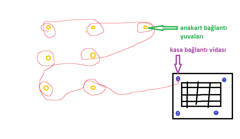

@ıOğuz Görünmeyecek şekilde zil teli gibi bir tel ile yuvalar arasında birer spir sarabilirsiniz. Teli sarıp vernik atarsınız ve telin ucunu da PSU gövdesine verirsiniz.
En Paint terk çizimimle desteklemeye çalışayım.
