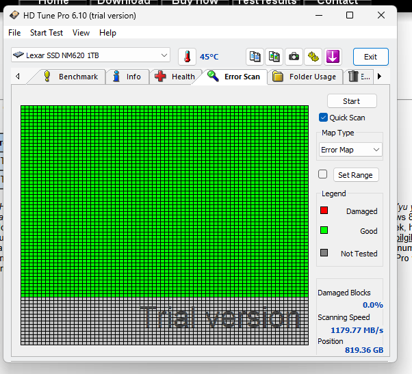

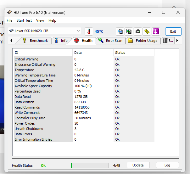

@turko35408 hocam, SSD için error scan ve health kısmının resimlerini bırakıyorum. Aşağıya bakıp yorum yapar mısınız?
