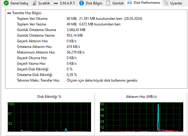

Hem HDSentinel hem de Crystal Disk ile test yaptım her ikisi sağlık durumunu %90 iyi olarak verdi, hangi rapor size daha iyi bilgi verir bilmiyorum ama disk performansı bölümünün görüntüsünü paylaşıyorum.
    25,4 KB · Görüntüleme: 53
Hem HardDiskSentinel hem de Crystal disk ile test yaptım her ikisi sağlık durumunu %90 iyi olarak verdi, hangi rapor size daha iyi bilgi verir bilmiyorum ama disk performansı bölümünün görüntüsünü paylaşıyorum.

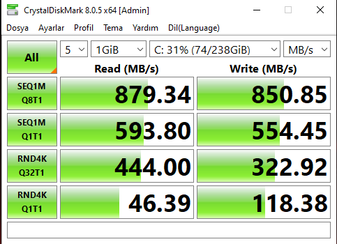

CrystalDiskMark ile okuma yazma değerlerini test eder misin? SSD kaynaklı olduğunu düşünüyorum.
Evet var. 3500/2200 vaat eden bir modelde 4'te birini alıyorsun. SSD kaynaklı mavi ekran, değiştir düzelsin.
Anladım hocam. Uzun zaman kullanmıştım zaten, değiştirme vakti geldi. Ben hep RAM'lerden şüphelenmiştim, öğrendiğim iyi oldu. Çok çok teşekkür ediyorum yardımlarınız için 🙏.
