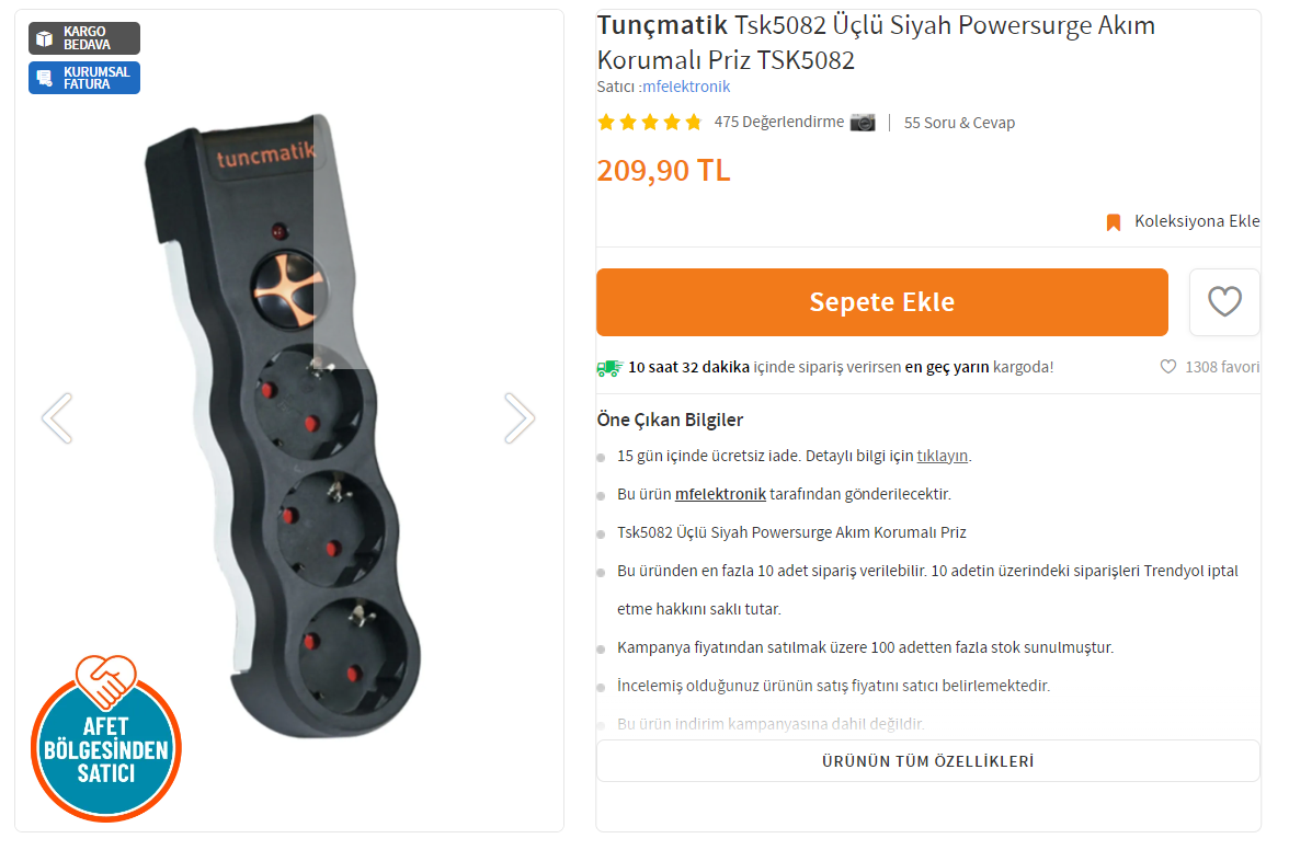

Selam, bilgisayara herhangi bir şekilde dokunursam elektrik çarpıyor. Aynı şey klavyenin metal kısmına dokununca da oluyor, fiş olarak şu fişi kullanıyorum, topraklama koruması var sanırım.

Bilgisayarın fişini çekin ve 1 dk boyunca güç tuşuna basılı tutun.
Evinin topraklaması var mı? Evin elektrik tesisatında toprak hattında sorun olabilir.
Toprak hattının görevi, kaçak durumunda elektriğin toprağa akmasını sağlamaktır. Elektrik her zaman en kolay geçebileceği yolu tercih eder. İnsan bedeni az iletken olduğundan böyle bir kaçak durumunda seni çarpmak yerine elektrik toprak hattından akar.
Eğer bu topraklama yoksa ufak ufak çarpılırsın, bir gün bir bakarsın hayatına kömür olarak yada evsiz olarak devam ediyorsun.
Bu sorunun olup olmadığını nerden anlayacağım peki, bir de bu sorunu nasıl çözebilirim, kime başvurmam gerekli (Bu söylediğin mantıklı geldi çünkü bir iki gündür çamaşır makinesine falan dokununcada elektrik çarpıyor)
Dostum eve işinin ehli bir elektrikçi çağırıp tesisatını kontrol ettir. Her zaman söylerim elektrik şaka kaldırmaz. Ya ev cayır cayır yanabilir yada evde birisini elektrik çarpabilir.
Ya prizi değiştirin ya da fişi çekip güç tuşuna basılı tutunuz. Elektrikçi çağırmayı da ihmal etme.
