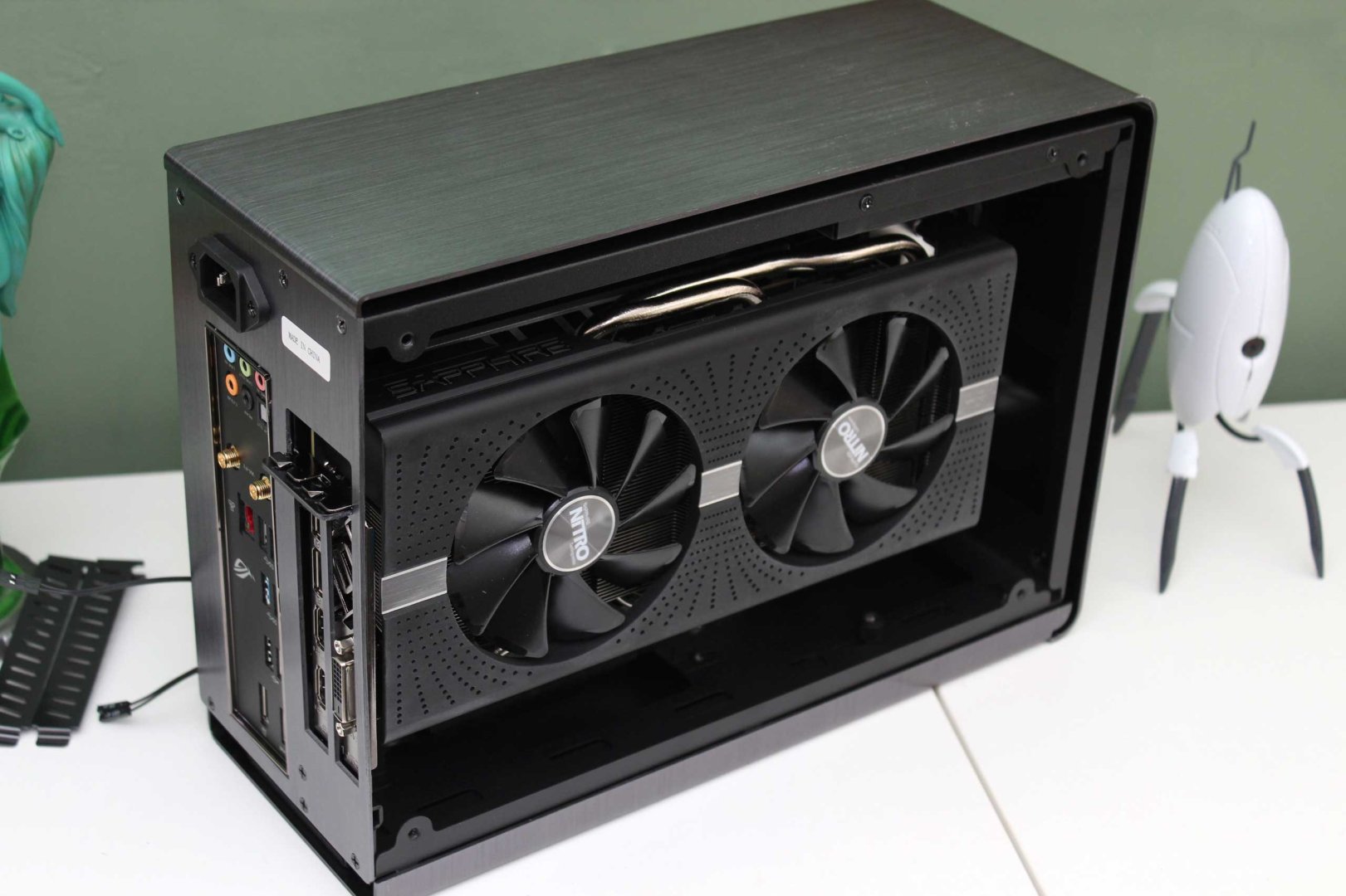

Merhaba. Kullanmış olduğum sistem normal bir bilgisayar.
Bunu mini bir sisteme dönüştürmek istiyorum. Kasa öneriniz var mı?
Sistemim: AMD Ryzen 5800X - RTX 2060 - 500W PSU - B450 ASUS M-K-2 2x8GB DDR4 RAM.
Bu sisteme uygun bir kasa önerisinde bulunabilir misiniz?
Aklımdaki örnek kasalardan birisi (örnek için koydum)
    170,1 KB · Görüntüleme: 62
Ağır olmaz mı taşıması, monitör olarak ne kullanacaksınız?
Ağırlık olarak bir fikrim yok sürekli iki yer arasında gidip geliyorum bütün kasayı taşımaktansa bir tane daha küçük bir kasa olması daha iyi olur düşüncesindeyim. Ama hiç kullanmadım bu yüzden ne yapacağımı bilmiyorum anakartın boyu yeterli mi veya PSU değiştirmem gerekiyor mu vs vs. evde küçük bir ekranım var onu kullanırım sanırım.

Bu kasalar için mini ITX anakart gerekiyor diye biliyorum. Ayrıca o işlemciyi bu tip kasada soğutmak zor olur. 120MM sıvı soğutma ile soğumaz kısacası.
Bu kasalar için mini ITX anakart gerekiyor diye biliyorum. Ayrıca o işlemciyi bu tip kasada soğutmak zor olur. 120mm sıvı soğutma ile soğumaz kısacası.
Yakın zamanda bu işlemciye geçecektim bu yüzden bunu yazdım şu an kullandığım işlemci AMD Ryzen 4500. işlemci değişikliği yapmasamda olur şu an için ama tabi kasa olayı olmazsa o zaman yaparım.
Mini sistem sahibi olarak söylüyorum. (Nickimden de anlaşılacağı üzere) Sistemi ne kadar kutu gibi kasaya da sığdırsan taşınabilirlik bakımından hiçbir işe yaramıyor. Hem ağırlığından hem de her seferinde bir ton kabloyu her taşımada tak çıkar yapmaktan insanın hevesi kalmıyor.
He dersenki "taşınabilirlikten ziyade kutu gibi dursun köşede, estetik olarak hoşuma gidiyor" yukarda attığın kasalar aliexpresste satılıyor bolca. Ekran kartını anakartın arkasına saklamak için ekstra kablo alman gerekecek. Anakartı değiştirmen gerekecek. Tam boy psular genelde bu tarz kasalara olmuyor ya laptop adaptörü tarzı güç ünitesi dışarda olan psu bakıcaksın (ki tr de yok, yurtdışından alması da aşırı pahalı olur) yada slim psu olarak geçen ince güç kaynakları var ama yüksek watt değerleri için olanı trde yok aynı şekil.
Benim ilk konularıma bakarsan tam boy psu takılabilen Silverstone Sugo kasalı sistemi görebilirsin. İncelemesini falan da yazmıştım. Ama onun da soğutması sıkıntı oluyor. Şimdi tekrar herşeyi yazmaya üşendim, benim profilimde gezinirsen yaşadığım sorunları görebilirsin. Benimki gibi bir kasa bulup tam boy psu takmak istiyorsan her türlü paraya bayılıp custom sıvı soğutma yapman gerek çünkü normal 120mm sıvı soğutmaların boruları sığmıyor.
Özet: Çok paran yoksa girme derim. Taşınabilirlik açısından kablo tak çıkar olayından normal kasa taşımaktan tek farkı hacimden kazanmış oluyorsun ancak ona da değmez bence bu kadar para bayılmak.

Anladım çok teşekkür ederim yazınız için
