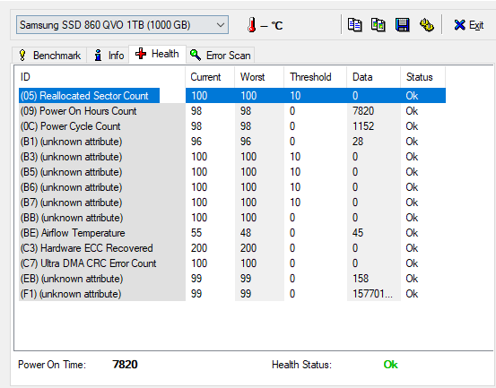

Ve gel gelelim önemli konuya. Sanırım bir disk arızası var. Diske HD Tune ile "Quick Scan" kapalı olacak şekilde "Error Scan" yapın.

Ekran kartı günceldi yine de DDU ile kaldırıp yükleyeyim dedim mavi ekran yedim. Benzer şekilde Corsair yazılımını kaldırırken de mavi ekran yedim. Aşağıya bırakıyorum dosyalarını. Birazdan diski de kontrol ederim. Kafayı yedirtecek bilgisayar.
Birazdan değil de hemen kontrol edin çünkü hatalar disk kaynaklı. NTFS.sys dosyası hata verdiyse diskle alakalı kafalarda bir şey uyanması gerekli.

Hiçbir sorun çıkmadı ne yapabilirim başka?

Diğer ekranda da bunlar varmış atmayı unutmuşum.
Diğer disk ekranı da böyle ancak burda çok az kullandığım dosyalar dışında bir şey yok.

Ama çatır çatır NTFS.sys hatası vardı. Yalan söyleyecek halim yok en nihayetinde. Başka bir disk var mı sistemde? Varsa ona da aynı şekilde tarama yapın.
Yalnızca 2 tane diskim var malesef. HDD'yi zaten hiç kullanmıyorum desem yanlış olmaz.
Sistemi baştan kurman en mantıklısı diskler de sorun yok gibi gözüküyor. Sorun yazılımsal gibi.
