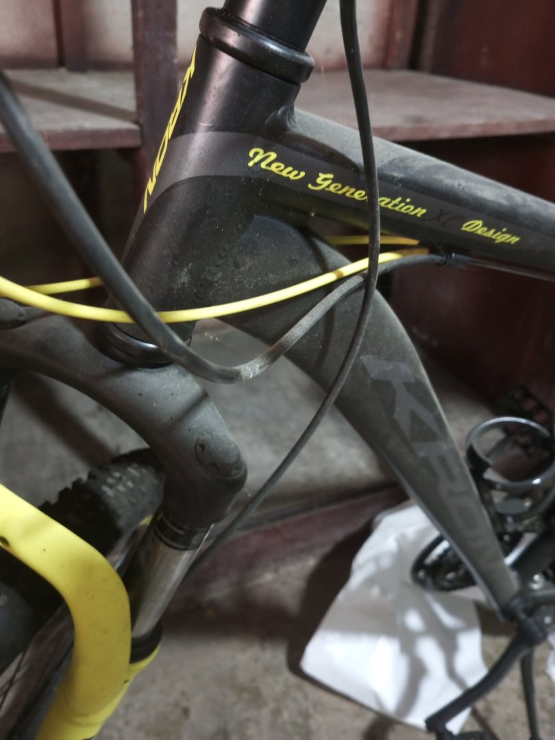

Epeydir depoda. Her yanı toz bağlamış. Benzincide köpük sıkıp suyla yıkasam paslanır mı?

Oto yıkamacıdan rica etsen uygun bir fiyata güzel köpük ve basınçlı suyla heryerini yıkayıp sonra da gerekli yağlama gibi bakımları da yapıp lastiklerini de kontrol ettirirsen sıfır tadında mis gibi olacaktır. Suyla yıkandıktan sonra iyice kurumadan bir yere kaldırmazsan eğer nem vs gibi bir şey görmezse paslanmayacaktır. Ya da boyasında çizik olan bir yer varsa sonrasında pas sökücü gibi bir şey sıkabilirsin.

Bisikletinize yapılabilecek en büyük kötülüklerden birisi.

Tazyikli su rulmanlar ve bilyeler için zararlıdır bu yüzden yapma bir yerde hortum bul ya da sünger ve kova ile yıkayabilirsin şampuan kullanma diske dogrudan gelirse zarar verebilir su yeterli olur diye umuyorum.
Bu arada kurulamayı unutma.
Tazyikli su, göbeklerdeki yağı uzaklaştırır, zincirdeki yağı kiri janta veya diske bulaştırır. Konuya dair faydalı bulduğum iki videonun linkini ekliyorum, inceleyebilirsiniz.
