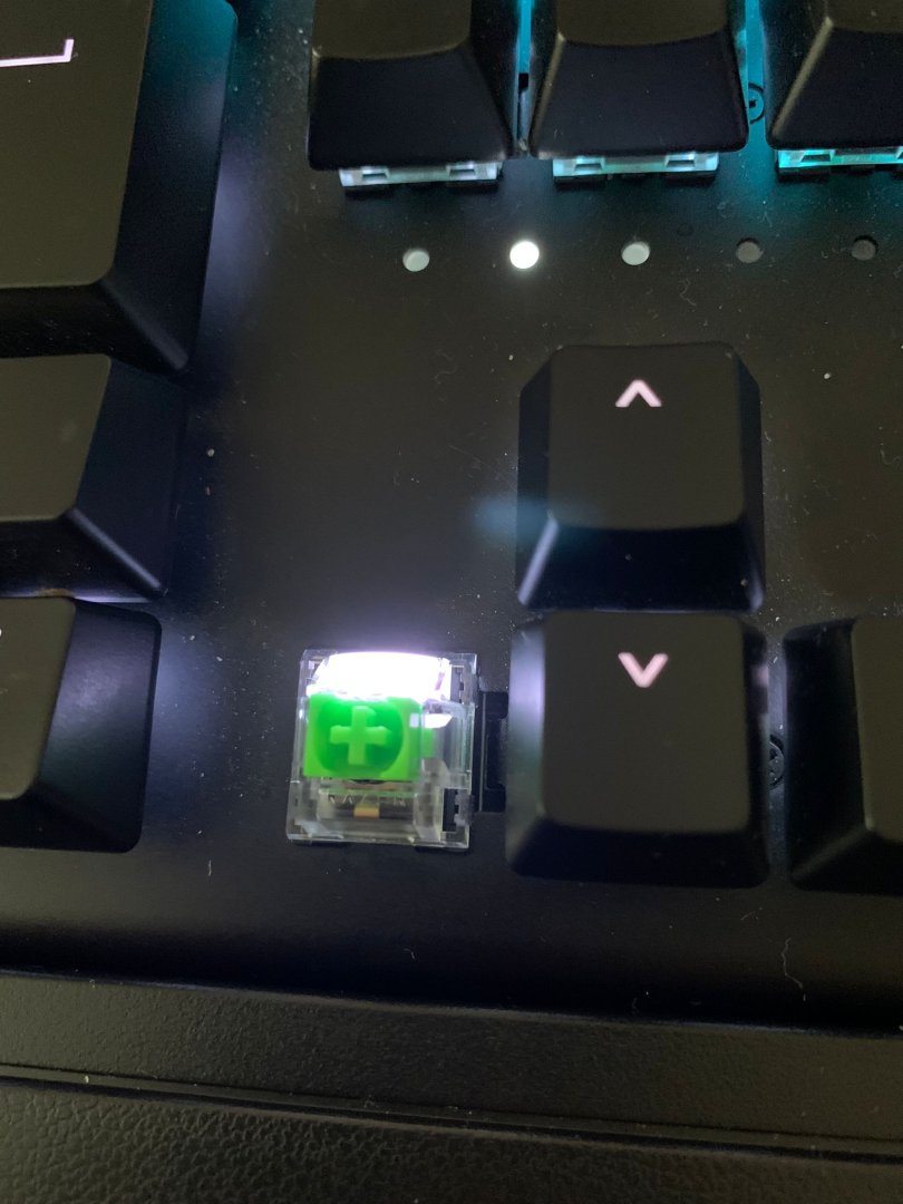

Merhaba arkadaşlar,
Klavyemde şu an yeşil Switch bulunmakta fakat bunları değiştirmek istiyorum.
Daha sessiz bir anahtara geçeceğim.
Şu iş görür mü? Uyum sağlar mı, bilgili olan arkadaşlar yazarsa sevinirim.

Teşekkürler öncelikle. Benim klavyemde tam olarak böyle değil, sanki kenarlarında Switch çıkarmak için boşluklar var fakat ben pek anlamıyorum dediğim gibi size atayım.
Eki Görüntüle 1649447
Neden bilmiyorum ama Blackwidow V3 hakkında adam akıllı bilgi bulamıyorum.
Hayır klavyeniz hot-swap değil.
Şu resimden de görülebileceği üzere lehimli. Aslında lehim yapmak o kadar zor bir işlem değil. Öğrenirim, yapabilirim diyorsanız lehimli olması sorun çıkarmaz. Çıkarır takarsınız. Benim asıl dikkat çekmek istediğim nokta hem lehim ekipmanı hem switch lazım. Bu da bayağı bir para demek. Klavyeyi satıp yerine yenisini almak belki de daha az masrafa neden olur. Üstelik bu kadar zaman da harcamamış olursunuz.
Klavyeden memnunum aslında sadece gece biraz rahatsız ediyor. Olmazsa önümüzdeki yıl Huntsman V2’ye falan geçerim. Teşekkürler bilgiler için.
