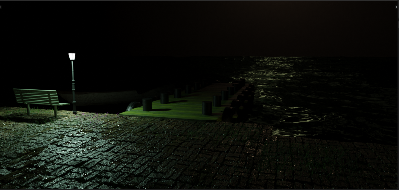

Blender programı ile yaptığım eski bir iskele çalışması. İskele farklı 20 küsur tahta, 14 ayak, ve 14 lastikten oluşmaktadır. Kaldırım ve lastikler de realistiği sağlamak için shader editörden yaptığım ıslaklık efekti vardır. Aslında arkaya uygun bir fon müziği ekleyip animasyonlu yapacaktım ama deniz de realistiği sağlamak için grafik kalitesini yüksek tuttum. 10 saniyelik animasyon render almak günler sürer

Kaldırımla denize verdiğin önem çok yüksek, gerisi acele olmuş senin shader araştırmanı düşünürsek;
iskele alabanda, plastik görünüyor yakındakiler,
lastikler F1'den yeni gelmiş sıcacık, deformasyon gerek önde görünenlerde, arkayı esgeçebilirsin karanlık nasılsa,
küçük lambada point light veya IES veya lowpoly emission material ile lamba hissinü düzenleyebilirsin,
post process'de glow kurtarabilir,
bu kadar emeğe bir de en azından iskele önüne kadar volume object görünürlüğü değiştirip odağı kaldırım ve lambaya çekecektir,
lamba materyaline düşük noise pattern ekleyebilirsin - en azından burada görünmüyor.

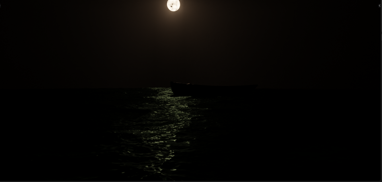

Ay ışığı emission? O mu baskın yoksa sağdan gelen sıcak ışık nedir?
CyclesX render süresi 1920x1080'i 10dk den fazla tutuyorsa RTX kartta Optix ile optimizasyonu basitleştirebilirsin.

Evet animasyon yakışıyor ama uzun sürdüğü için uğraşmadım :d denersem paylaşırım burada yorumun için teşekkür ederim.

İskele yoğunluklu bazı değişiklikler, eklemeler yapmayı düşünüyorum yaparsam burada paylaşırım. Yorumun için teşekkür ederim.
Lastikleri aslında tahtada 2 materyal kullandım lastiğe de uygulayacaktım yosun falan sonra vazgeçtim :d. O tahtaların üzerine 3B ot, sarmaşık veya yosun falan ekleyecektim yani planım da olan bazı şeyler vardı lakin iskele üzerine fazla yoğunlaşmadım. Lamba da ışıklandırmayı bilerek ön bölgeye odakladım dediklerinden ekstra IES eklenebilir. Ay ışığını emis, ramp ve noise ile ayarladım. Zaten eklemeler yaparsam son halini yine burada paylaşırım. Yorumun için teşekkür ederim.
Bazı yer değişiklikleri ve eklemeler.
