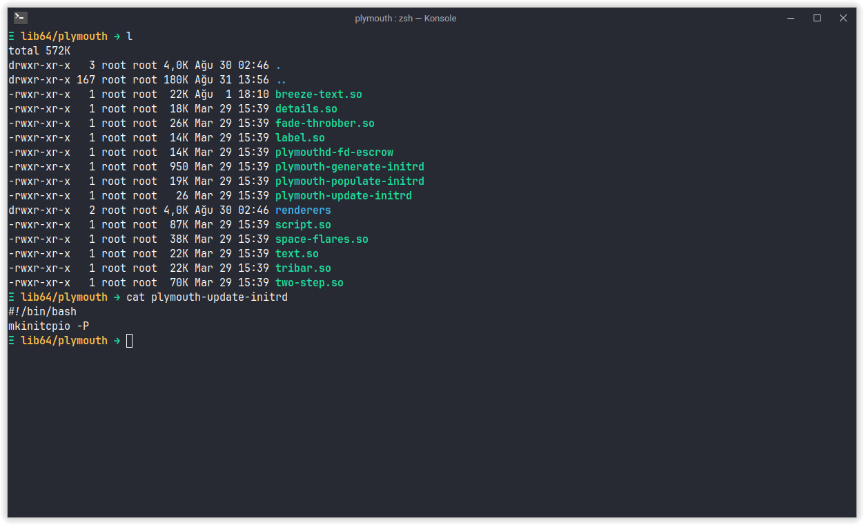

Hata veren betiğin içeriği bu şekilde. Özel bir şey yaptığı yok.
/var/log/plymouth-debug.log dosyasının içeriğini atabilir misiniz?
Mkinitcpio çalıştırıyor. Bende ise mkinitcpio olmadığı için hata veriyordu. Dracut ile Build ediyor Img'i.

Dediğim gibi sıkıntı onunla alakalı değil. Mkinitcpio komutu bende yok. Verdiği hata da bu zaten. Diğer türlüde GRUB-mkconfigi unutmuşum. Onu çalıştırdıktan sonra GRUB doğru Img'i boot etti ve şu an animasyon var.
