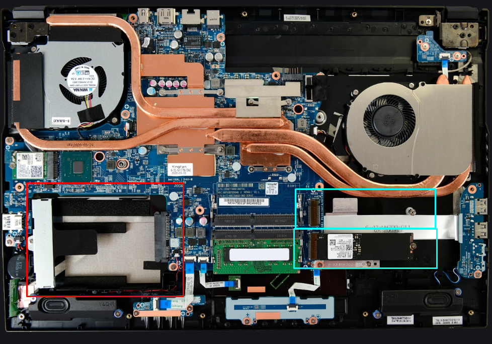

Bu galiba senin sistem:
Sende zaten 240+500 var, 32'yi buraya (kırmızı) takmak için çabalaman çok mantıklı değil. Onun yerine 1-5Tb'lik 2.5" HDD alırsın uzun vadeli depolaman olur. Ayrıca kasa büyük ihtimalle kapanır.

Evet, bilgisayarım bu. 32GB takmayacağım, 240GB'lık m2 SSD takacağım. Evde 1TB WD Elements taşınabilir HDD vardı ama abim sağ olsun düşürdü ve bozuldu. Dediğiniz gibiyse hiç uğraşmayayım, en iyisi para biriktirip 1TB HDD almak. Teşekkür ederim yardımlarınız için.
