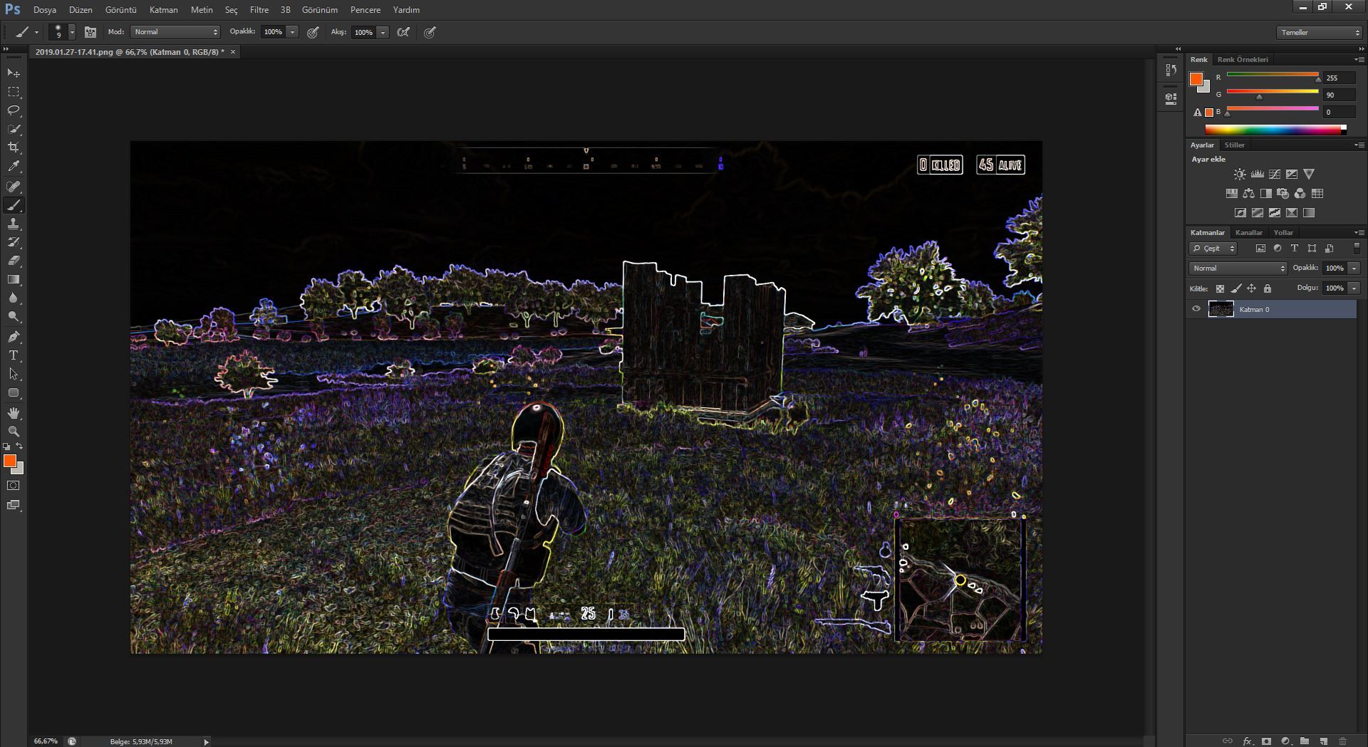

Bu efektin adı ne?

Arkadaşlar bu efektin ismini veya nasıl yapılacağını bulamadım lütfen yardımcı olabilir misiniz ihtiyacım var. Şimdiden teşekkürler.
bunun özel bir adı yok mu çünkü bu konuyu açmadan önce de highlighting edges diye araştırdım hiç bunun gibi bir şey çıkmadı veya bir tutorialı var mı bunun
Bu tek bir efekt Photoshop üzerinden "Filtre" sekmesinden filtre galerisine tıkla. "Stilize et" sekmesine tıklayınca orada ışıyan kenarlar efektinden ayarlamaları yapabilirsin.
Peki bunu bir videoda kullanabilir miyim biliyor musun veya istediğim yerleri seçip o kenarlara özel yapabilir miyim?
Video da nasıl yapılır bilmem ama istediğin yere yapabilirsin. allta orijinalı dursun ctrl+j yaparak katmanı çoğalt. üsttekine efekti ver. Daha sonra katman maskesi oluştur. Maske üzerinden istediğin yere efekt ver.

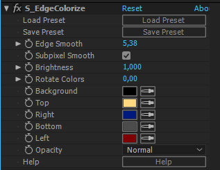

After Effects programı için "Sapphire" adlı eklentiyi yükledikten sonra "S_EdgeColorize" isimli efekt ile bu işlemi yapabilirsiniz. Bahsettiğim efektin ayar kısmı şu şekilde;
