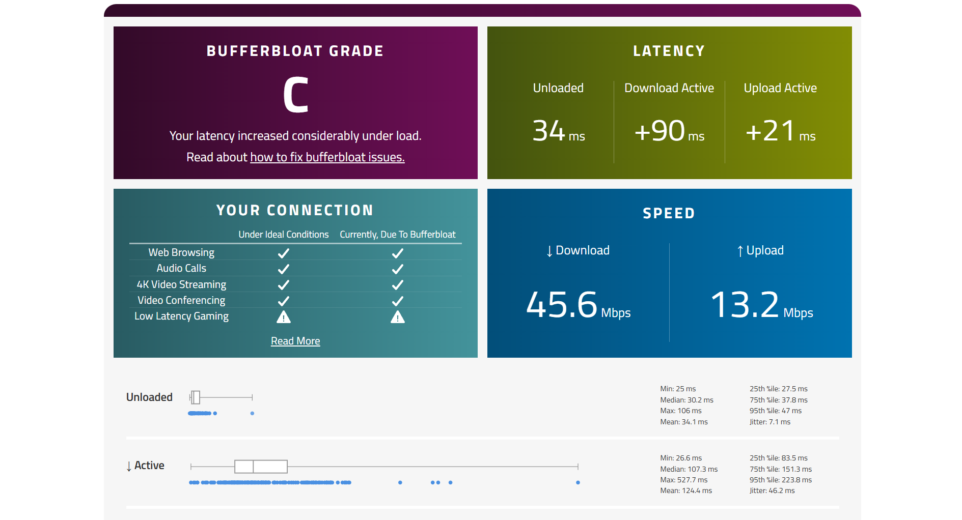

Merhaba ben Zxhn H298a v1.0 fiber modemini kullanıyorum fakat CS 2 gibi oyunlarda çok yüksek ping alıyorum. Mesela adamın kafasından vurunca 1 saniye sonra adam ölüyor. İnternetin downloadı 50 Mbps, uploadı 15Mbps evde bilgisayarı sadece ben kullanıyorken bile Bufferbloat testinden C alıyorum ağ hakkında çok az bilgim var ve bu Bufferbloat sorunun çözmek için neler yapabilirim? OpenWrt destekli router alsam ne gibi eksikleri olur? Bufferbloat sorunun çözdüğümde CS gibi FPS oyunlarında pingim azalır mı?

OpenWrt kurulu mi 4A routerım var, SQM ile indirme ve yükleme hızın düşüyor ama Bufferbloat sorununu çözüyor. En son test yaptığımda ms 25'di yükleme yaptığımda sadece 3 artıyordu indirme hızı da ona yakın bir şeydi.

Almak istediğiniz router OpenWrt destekliyor ama genelde bu fiyatta router olarak bendekini öneriyorlar. İkinci elde alabilirsiniz sıfırı ile bir farkı yok çünkü boşu boşuna 2 kat para ödemenize gerek yok. Mi 4A hakkında internette daha çok Türkçe kaynak ve video var o yüzden TP-Link'de sorun yaşadığınızda çözmesi daha zorlayıcı olabilir.
