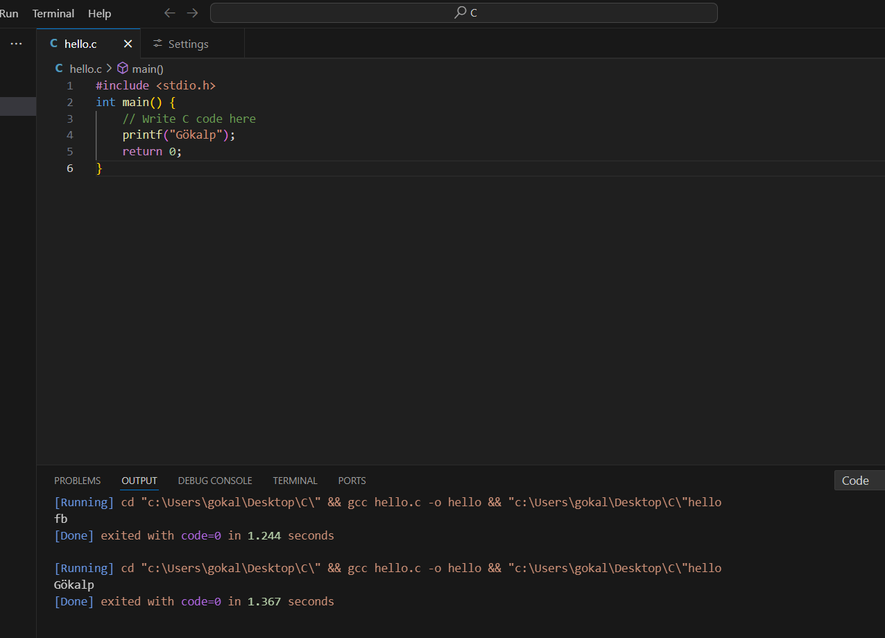

Dediklerinizi yaptım bir sıkıntı var mı bakabilirmisiniz
    34,5 KB · Görüntüleme: 54

Ek bilgi:
Eklediğim ilk görselde, sağ üstteki beyaz nokta, dosyanın kayıt edilmediğini gösterir.
Derlemeden önce bunu kontrol ederek, kayıt etmeyi unutmayın.

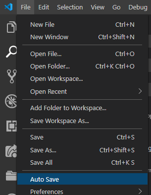

Bazı editör/IDE'ler otomatik kayıt ediyorlar veya ayar sunuyorlar.
VS Code için varsayılan ayar değil ama isteğe bağlı aktif edilebiliyor.
Autosave'in nasıl yapıldğını gösteren bir görsel de paylaşıyorum.
İyi çalışmalar.
    23,9 KB · Görüntüleme: 59
