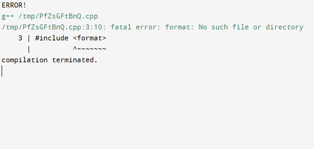

Çalışmıyor.
    27,6 KB · Görüntüleme: 44
