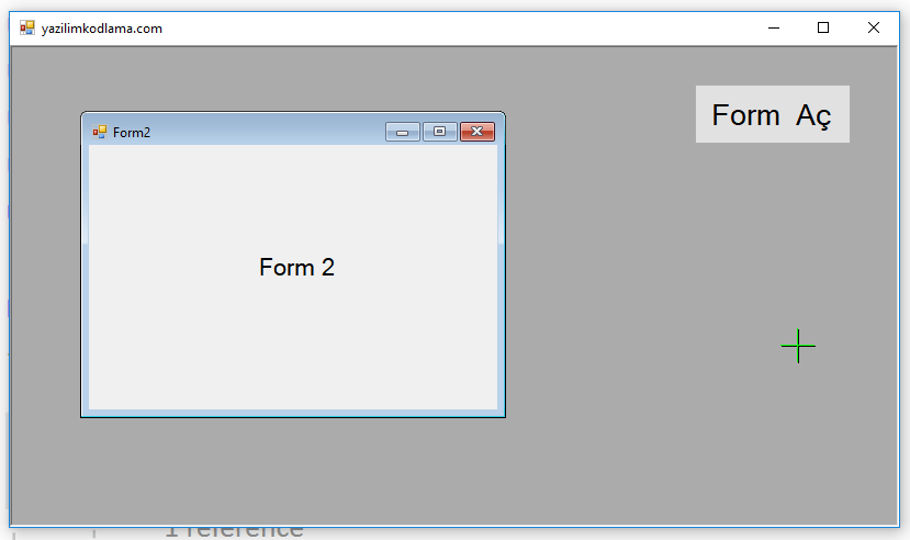

Zamanında çok uğraşıyordum bununla fakat bir süre uğraşmadım ve unuttum.
Eskiden öğrendiğim YouTube videosunu da bulamadım.
Kastettiğim, yeni bir pencere açılmadan, mevcut pencerede başka bir menü açmak istiyorum.
