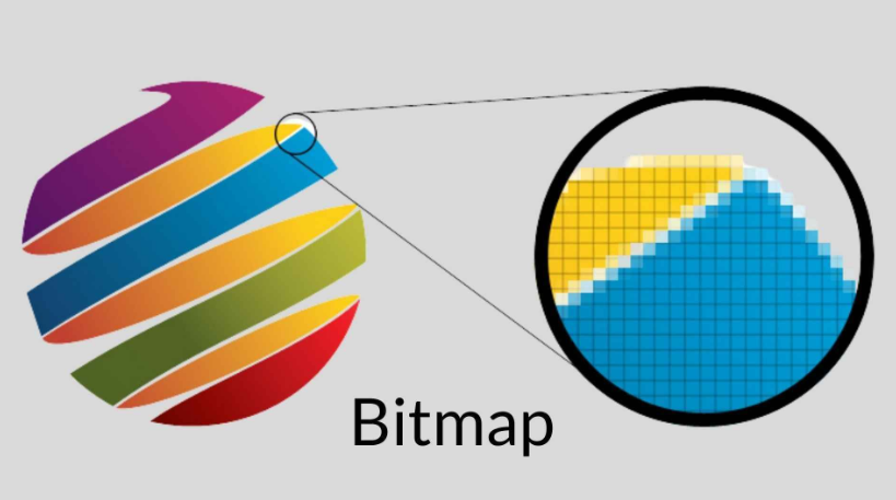

Bitmap nedir?
Bitmap
, genellikle belirli bir bitmap uygulamasına atıfta bulunmak için kullanılır: her birinin ikiden fazla renk depolayabildiği, dolayısıyla birden fazla bit kullandığı bir piksel haritasına atıfta bulunan pix-map piksel başına. Böyle bir durumda söz konusu alan, bir dijital grafik çıktı cihazını (ekran veya monitör) oluşturan piksel dizisidir. Bazı bağlamlarda, bitmap terimi, piksel başına bir bit anlamına gelirken, Pixmap, piksel başına birden çok bit içeren görüntüler için kullanılır.

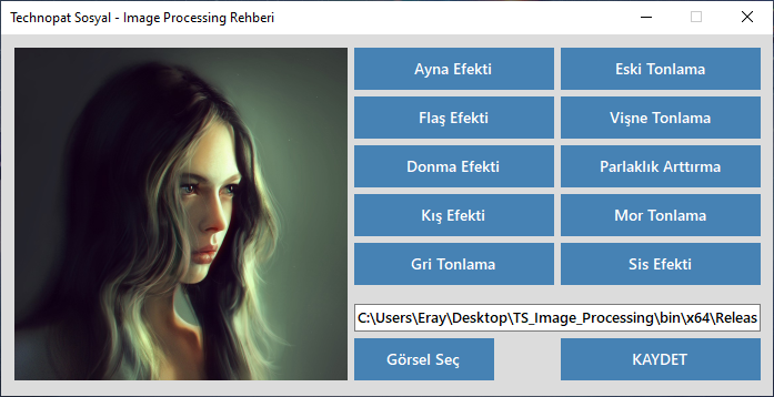

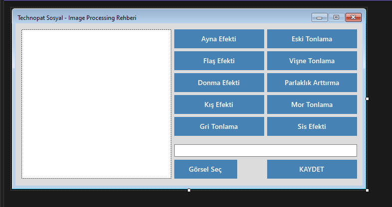

Şimdi bir uygulama yapalım.
Bir Form oluşturdum.
  • 1 adet PictureBox.
  • 12 adet Button.
  • 1 adet TextBox.

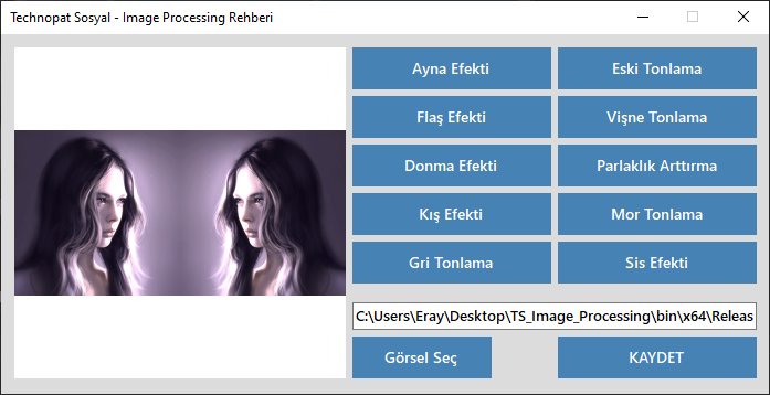

        // Ayna Efekti (Mirror)
        private void MirrorEffectBtn_Click(object sender, EventArgs e){
            mirror_effect();

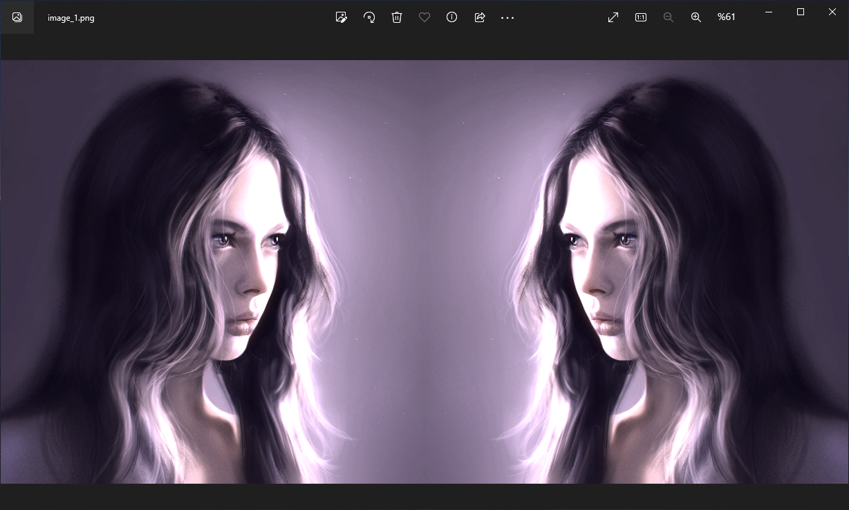

        private void mirror_effect(){
            // Resim dosyasını veriyoruz
            Bitmap image1 = new Bitmap(ImageBox.BackgroundImage);
            // Resimi klonluyoruz
            Bitmap image2 = (Bitmap)image1.Clone();
            // Ayna efekti veriyoruz
            image2.RotateFlip(RotateFlipType.RotateNoneFlipX);
            // Bitmap'a dönüştürüyoruz
            Bitmap bitmap = new Bitmap(image1.Width + image2.Width, Math.Max(image1.Height, image2.Height));
            using (Graphics g = Graphics.FromImage(bitmap)){
                g.DrawImage(image1, 0, 0);
                g.DrawImage(image2, image1.Width, 0);
            // Çıktı
            ImageBox.BackgroundImage = bitmap;

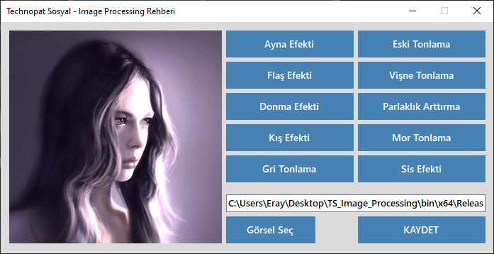

        // Flash Efekti
        private void flash_effect(){
            // Resim dosyasını veriyoruz ve bitmap ile genişliğini ve yüksekliğini alıyoruz
            Image img = ImageBox.BackgroundImage;
            Bitmap bmpInverted = new Bitmap(img.Width, img.Height);
            // Renk değişimi için ColorMatrix kullanıyoruz
            ImageAttributes ia = new ImageAttributes();
            ColorMatrix cmPicture = new ColorMatrix(new float[][]{
                new float[]{ 1+0.9f, 0, 0, 0, 0 },
                new float[]{ 0, 1+1.5f, 0, 0, 0 },
                new float[]{ 0, 0, 1+1.3f, 0, 0 },
                new float[]{ 0, 0, 0, 1, 0 },
                new float[]{ 0, 0, 0, 0, 1 }
            ia.SetColorMatrix(cmPicture);
            Graphics g = Graphics.FromImage(bmpInverted);
            // Görseli ColorMatrix Ayarı ile yeniden çiziyoruz
            g.DrawImage(img, new Rectangle(0, 0, img.Width, img.Height), 0, 0, img.Width, img.Height, GraphicsUnit.Pixel, ia);
            // Fazlalık yükü bellekten atıyoruz
            g.Dispose();
            // Çıktı
            ImageBox.BackgroundImage = bmpInverted;

Şimdi deneyelim;
Orijinal görüntü;
Mor tonlama;
Ayna efektli mor tonlama;
Gri tonlama;
Çıktı hali;
Gördüğünüz üzere kalite hiç düşmeden hem ayna efeketi yaptı hem de görüntü üzerine mor tonlama yaptı.

Bitmap nedir?
Bitmap
  • 12 adet Button.
  • 1 adet TextBox.
Eki Görüntüle 1710769

Şimdi deneyelim;
Orijinal görüntü;

Mor tonlama;
Eki Görüntüle 1710776
Eki Görüntüle 1710777
Çıktı hali;
Eki Görüntüle 1710781

Bitmap nedir?
Bitmap
  • 12 adet Button.
  • 1 adet TextBox.

Şimdi deneyelim;
Orijinal görüntü;
Eki Görüntüle 1710775
Mor tonlama;
Çıktı hali;
Program farklı resim formatlarını dönüştürme işlemi de yapıyor. PNG > JPEG veya JPEG > GIF gibi.
Rehberi hazırlamak 2.5 saatimi aldı.
Yazılım rehberlerimin devamı gelecek.
Buraya kadar okuyan herkese teşekkür ederim.
Umarım işinize yarar.
İyi çalışmalar, kolay gelsin
