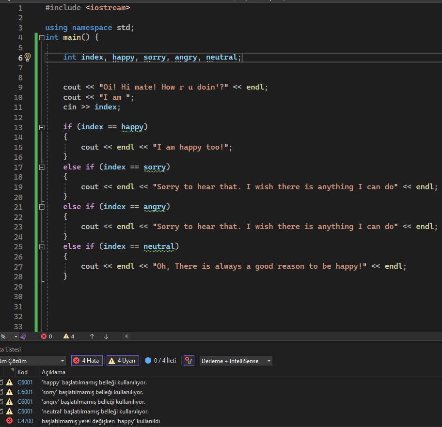

Dosya ekte. Ne yaptıysam yapayım, şu aşağıdaki hatalardan kurtulamadım. Nerede hata yapıyorum?

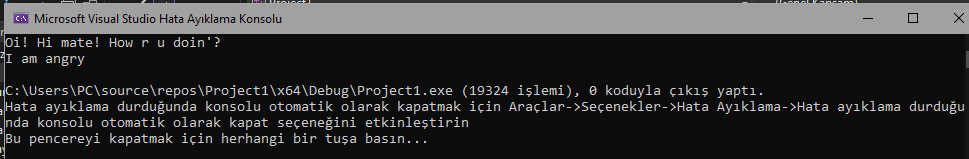

Not: Hata ayıklamayı başlattığımda sadece sonucu "happy" olarak gösteriyor. Mesela "Angry" yazsam bile "I am happy too" diye çıktı veriyor.

"Happy, Sorry , Angry , neutral "değişkenlerinin içerisinde herhangi bir değer yok.
Değişkenleri int olarak alırsan sadece sayı girebilirsin. Değişkenlerin tipini string'e çevirince düzelmesi gerek.
Değişken tipini arkadaşında dediği gibi string yapman lazım.
Gerçekten öyleymiş. Ancak string'e çevirince de bu sefer hiçbir şey yazmıyor:

Bu şekilde kullanabilirsin.
Değişkenlerini her zaman ilklendir. Class yazıyorsan member'ları ilklendir.
Bunu yaptığında burada alacağın hata std::string ile integer kıyaslaması yapıyor olman olacaktır. Onun için std::string kullanmanı söylemişler.
Kodundaki durum için switch-case kullanmak daha anlaşılır ve sade kod oluşturacaktır.
