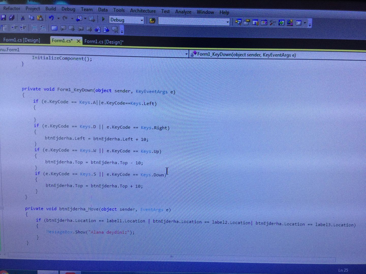

Mouse eventi tamamda bunu bir control üzerine yapsak mesela button oluşturdum diyelim ona wasd tuşları atadım basınca gidiyor bir alan var oraya deyince oyunu yeniden başlatsın
Telefonda yazmıyor.Sağolasın reis sanada kolay gelsin.
Eki Görüntüle 1394506
Çarpışma tespiti için çok karmaşık şeyler yazmışsın, videodaki gibi yapabilirsin. Daha okunaklı bir kod sunar sana ve birden fazla obje için onlarca tekrar yazmazsın.
Oyunu yeniden başlatmak ise X işlem gerçekleştiğinde tüm objeleri varsayılan değerlerine döndüren bir method yazmak.
Teşekkür ederim senin sayende hallettim valla yoksa kolay kolay halledemezdim ben bunu, benim düşündüğüm hiç bir şeyi yapmadı 😂😂
