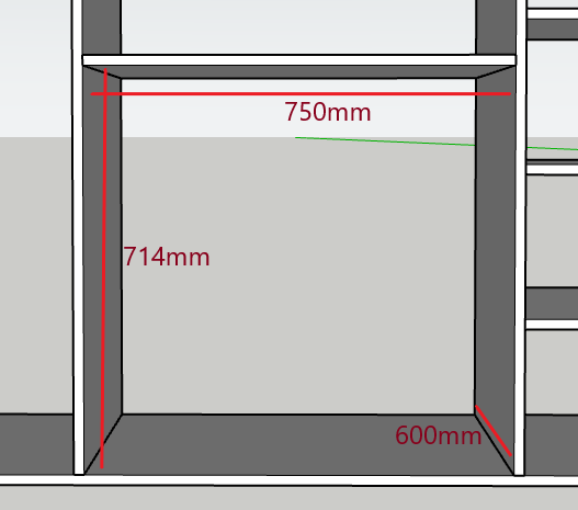

Merhaba, 714 mm (yükseklik) X 750 mm iç ölçüsü, 600 mm derinlik olan yere 3 adet gömme olacak şekilde çekmece yapmak istiyorum. Hangi çekmece rayını kullanmalıyım? Kaç mm boşluk bırakmam gerekiyor? İlk defa çekmece yapacağım, ölçü ve ray konusunda yardımcı olabilir misiniz?

Eğer çekmece ölçünüz 750mm ise dolap içten içe 775mm gelmesi lazım bu ne demek rayın payı yani sağdan 1.25cm soldan 1.25cm çekmeye 750mm pay kalıyor ve tam oturuyor ayrıca derinlik 600mm rayı 550mm alabilirsiniz montaj için 50mm pay kalır. Dolap boyunu direkt 750mm yapabilirsiniz aklınızda bir soru olursa sürekli sorun bu işi yapıyoruz yardımcı olmaya çalışırım. Ray montajı için referans olarak bir video buldum buradan da bakabilirsiniz.

Cevabınız için teşekkürler. İç ölçüler görselde attığım şekilde. Çekmecenin ön kısmı içeri gömme olacak şekilde yapacağım. Yani demek istediğim çekmece kapandığı zaman ön tarafı iç kısımda kalacak 2. görseldeki gibi. 3 adet alt alta olacak şekilde.

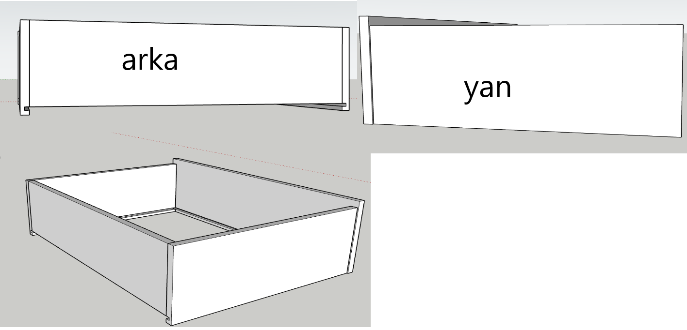

Samet Smart Slide 55cm Frenli ray almayı düşünüyorum. Buna göre şu ölçüleri çıkarttım;
İç yükseklik olarak kasmıyorum. Üstteki rafı kafama göre ayarlayabilirim.
İç Ölçüler:
Genişlik 750mm Derinlik 600mm
3 adet çekmece için
746 x 230 3 adet kapak
540 x 210 6 adet yanlar
704 x 192 3 adet arka
Kapağı direkt çekmece iskeletine koyacağım. Farklı bir şey olacak ama deneyeceğim :)

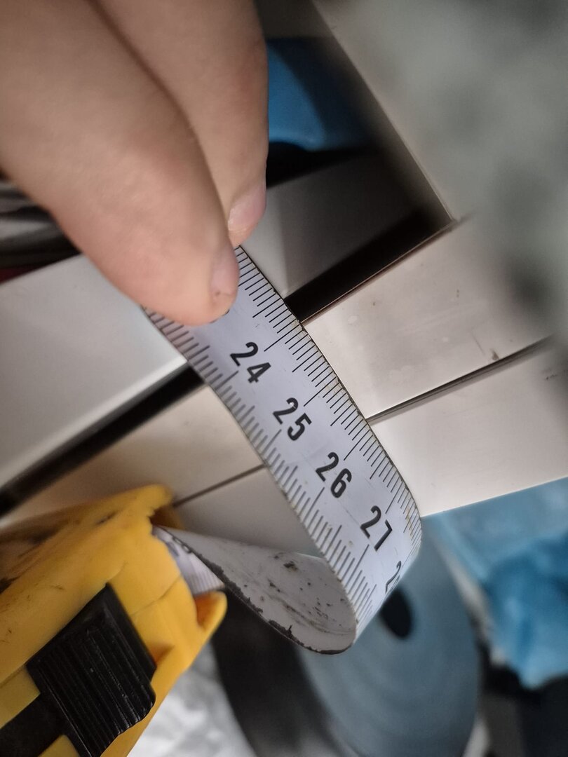

evdeki çekmeceleri inceledim. aynı ray çeşidi kullanılmış ve sağ soldan 5mm 5mm boşluk bırakılmış ben de ona göre hesaplama yaptım.
Yanların alttan 10mm fark bıraktıktan sonra 8mm çekmece boşluğu kesecem10mm derinlik.

evdeki çekmecenin boşluk farkı

Çekmece altı için de 18mm mdf kullansam ne olur? Hiç görmedim neden kullanılmıyor
8mm iyi mi sizce

Evdeki çekmeceleri inceledim. Aynı ray çeşidi kullanılmış ve sağ soldan 5mm 5mm boşluk bırakılmış ben de ona göre hesaplama yaptım.
Yanların alttan 10mm fark bıraktıktan sonra 8mm çekmece boşluğu keseceğim10mm derinlik.

Evdeki çekmecenin boşluk farkı.

Çekmece altı için de 18mm mdf kullansam ne olur? Hiç görmedim neden kullanılmıyor.
8mm iyi mi sizce.
Genelde 9-12mm mdf kullanıyoruz.
Derinlik 60 olduğundan 55 cm ray yeter zaten resmine baktım ray 5mmden belki biraz daha pay isteyebilir. Kontrolünü iyi yapın profesyonel değilseniz uğraştırır durduk yere.
