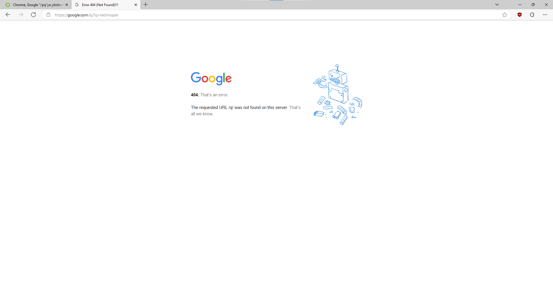

Google Chrome kullanıyorum ve üstteki arama çubuğundan herhangi bir arama yaptığımda arama sonuçları bu şekil gözüküyor:
Aynı zamanda google.com'a girdiğim zamanda da beni otomatik olarak "google.com/pq/" ya yönlendiriyor:
Ara ara karşılaştığım bir sorun olduğu için tam olarak çözülüp çözülmediğinden emin değilim. Antivirüs taraması yaptım, Chrome'un varsayılan arama motorunu kontrol ettim ve sıfırladım. Acaba bu sorun neyden kaynaklanıyor olabilir? Şu an yapınca olmuyor mesela. Ama dün yaptığımda da oldu, bugün de oldu. Bu sorunu nasıl çözebilirim?

Resimdeki URL'lere ulaşılmıyor. Muhtemelen doğru gibi gözüken dolandırıcı site. Virüs bulaşmış olabilir.
Ki bu Google tasarımı daha çok modern olmayan cihazlarda oluyor.
Eki Görüntüle 2113718
Eki Görüntüle 2113717
Hocam işin ilginç tarafı, URL'ye ben de doğrudan erişemiyorum. Anca google.com'a girdiğimde yönlendirme yaparsa giriyor. Domain Google'ın asıl domain, dolandırıcı bir site olduğunu sanmıyorum ama bilgisayara kurulu olan bir uygulama, kendi phishing sitesini bu domain üzerindeymiş gibi gösterip yayınlayabilir mi, o konuda bilgim yok.

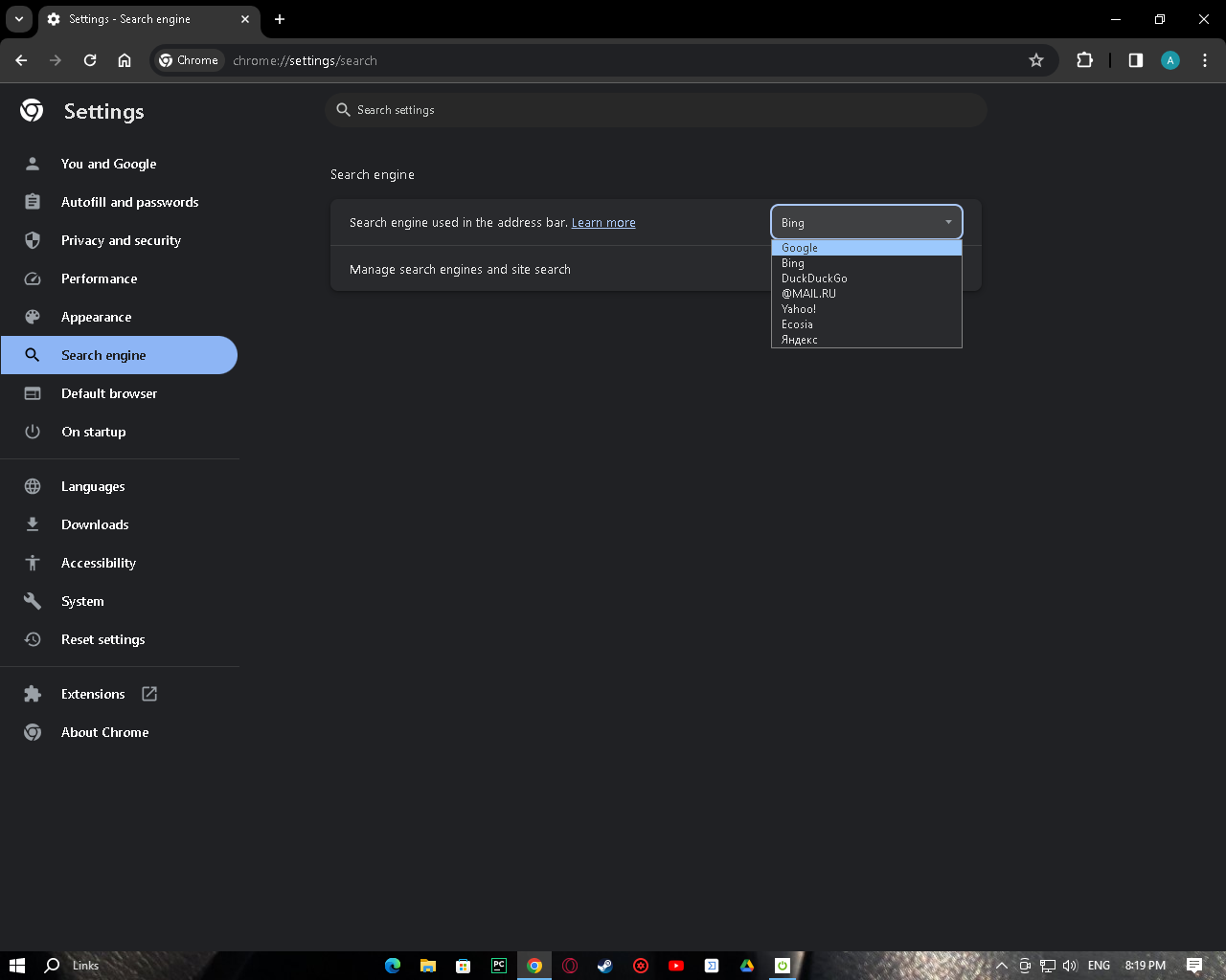

Hocam ayarlardan arama makinesini google veya bing yapin belki duzelir
Eki Görüntüle 2113729
Dediğim gibi hocam, arama motorunu kontrol ettim. Google gözüküyor. Hatta değiştirilmiş olma ihtimaline karşı sıfırladım da. Sorun çözülmedi.

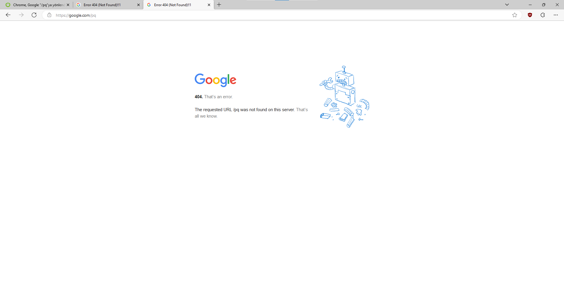

Hocam, google.com/pq/ yapınca oluyormuş. Az önce farkettim. Sondaki / da eklemeniz gerekiyor. Bi' kontrol eder misiniz?
Hocam, google.com/pq/ yapınca oluyormuş. Az önce fark ettim. Sondaki / da eklemeniz gerekiyor. Bi' kontrol eder misiniz?
URL'de pek fark etmez bu durum. Denedim ve hala böyle bir linke ulaşılamıyor.
