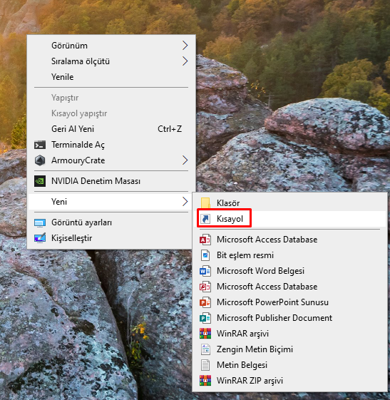

Sonra masaüstünde sağ tık.
Eki Görüntüle 2592162

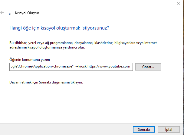

Sonra açılan pencerede "C:\program Files\Google\Chrome\Application\chrome.exe" --kiosk YouTube
Eki Görüntüle 2592163
Şeklinde yazıyorsun. Ben örnek olması için YouTube'ı yazdım. Sen Boosteroid sitesini yaz. Sonra bu oluşturduğun kısayolu açarsan siteyi tam ekranda açacak. Açmadan önce açık Chrome varsa kapat.
Tam ekranda açtığın Chrome'dan çıkmak için CTRL+W kullanabilirsin. Tam ekrandan çıkmayacak Chrome kapatacak. Bu şekilde dene bakalım istediğin olacak mı bu şekilde.
Ya da Firefox varsa ondan oynayabilirsin. Tam ekrandan çıkmak için F11 kullanılıyor ESC'nin işlevi yok onda.
