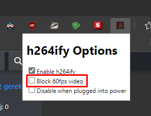

Videolar işlemci gücüne ihtiyaç duyarlar. İşlemcin eski ise bu seviyelerde CPU tüketmesi normal. YouTube için bağlantıdaki uzantıyı kullanabilirsin. Videoları daha az CPU tüketen bir Codec ile çalıştırmaya zorlar. Bu uzantının dezavantajı videoların 1080P üstü çözünürlüklerini göremezsin.
Ayrıca 60 FPS videoları bloklayıp sadece 30 FPS olacak şekilde de izleyebilirsin.
YouTube 60 FPS videolar daha fazla kaynak tüketiyor. En azından bir içerik üreticisi isen, oyun oynanış videosu çekmiyorsan 30 FPS video yayınlamak daha ideal diyebilirim.

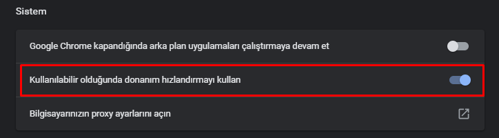

Ayrıca donanım hızlandırma ayarı açık dursun. Dizüstü bilgisayar kullanıyor isen, varsayılan olarak tarayıcı işlemciye gömülü GPU kullanacaktır. Bu direkt olarak CPU tüketimine etki edecektir.

Hocam baktım şu anda donanım hızlandırma açıkmış zaten bilgisayarımda ve dediğiniz üzere eklentiyi etkinleştirip dediğiniz ayarları yaptım fakat aldığım değerler neredeyse aynı gibi.
