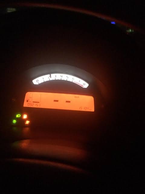

Sabah arabaya gittigimde marş basti ama ne yaptiysam calismadi ve gosterge panelinde iki cizgi oldu. Yol bilgisayarinda da airbag hatasi veriyor sebebini bilen var midir acaba? Ayrica fotograf bana ait degil, verdigi hata bu ama benimki calismiyor. Vurdurdum yine de calismadi.

Motor nedir? Vurdurunca da çalışmayınca yakıt pompası ya da ateşlemeden kaynaklı olabilir mi diye düşündüm.
1.4 dizel ama bu önceki arabalarımda da olmustu o yuzden biraz biliyorum beynin soketlerine balata spreyi sıkıp temizledim duzeldi basina gelen olursa deneyebilir.
Motor nedir? Vurdurunca da çalışmayınca yakıt pompası yada ateşlemeden kaynaklı olabilir mi diye düşündüm. Beyin yada immoblizer arızası da olabilir. Sigorta kutusunu da bi kontrol edin patlak bir sigorta var mı diye.
Çözüm
Sonradan mesajıma beyin / elektrik tesisatı ile alakalı olabilir diye eklemiştim mesajıma öyle çıktı. Soketlerde oksitlenme falan olmuş heralde. Geçmiş olsun.
Sonradan mesajıma beyin / elektrik tesisatı ile alakalı olabilir diye eklemiştim mesajıma öyle çıktı. Soketlerde oksitlenme falan olmuş herhalde. Geçmiş olsun.
Teşekkür ederim kaç gündür durmaksızın yağmur yağıyordu burada ondan dolayı bir şeyler oldu sanırım.
Yağmurdan dolayı soket içine bir şekilde su girmiş oksit / korozyon vs. yapmıştır. Motordaki başka soketleri de bi kontrol edin temizleyin kurulayın derim ben ileriye yönelik arızaları engellemek için.
