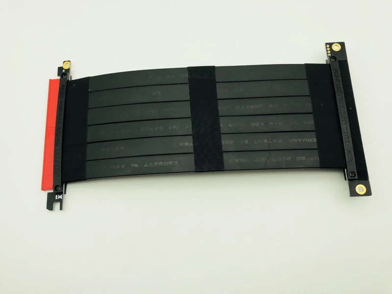

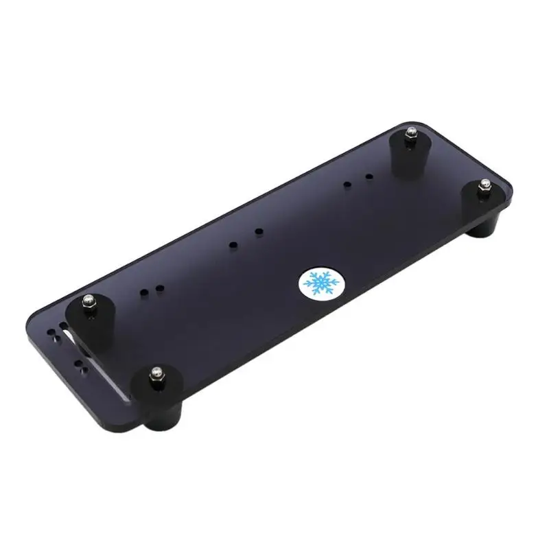

Ben CM MasterCase Pro 3 kasam için böyle bir çalışma içerisindeyim fakat kasayı kesmedim. Bunun yerine 25TL'ye aliexpress'ten bir aparat aldım kartı dik tutsun diye. Kaliteden ve performanstan ödün vermemek adına ise 120TL'ye uzatma kablosu alacağım. Pahalı olmasının diğer bir sebebi ise ucunun düz değil 90 derece dik durması. Aynı CM'nin 400TL'ye sattıkları dik tutma setindeki kablo gibi ucu dik. Ayrıca kart taa kasa camının önüne gelsin diye 24CM'lik kablo seçtim. Kablo gelince bende bir konu açacağım bilgilendirme amaçlı.

Uzatma kablosu kısa gelince aynısından 1 tane daha aldım ve birbirine ek yaparak takmayı denedim.
Sistemi çalıştırınca ekrana görüntü gelmedi ve daha da zorlamadım. Proje şimdilik iptal duruma düştü. Elinde bundan daha kaliteli kablosu bulunup da deneme amaçlı göndermek isteyen çıkarsa çalışmaya tekrar devam edebilirim. Aliexpress'ten de başka kablo alabilirim ama gelen kablo 40-50 gün beklediğime değecek mi o da belli değil.
