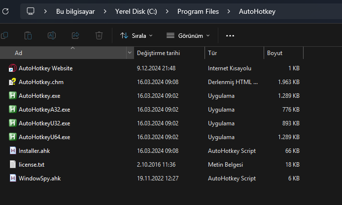

Hocam dediğiniz gibi autohotkey ile yaptım GPT'den aldım bu kodu bir fikrim olmadığı için;
^!d:: ; Ctrl + Alt + D tuş kombinasyonu
MsgBox, Tuş kombinasyonu çalıştı.
Send, {LWin down}{Ctrl down}{d}{Ctrl up}{LWin up} ; Windows + Ctrl + D simülasyonu
return
Lakin herhangi bir şey olmuyor sadece şöyle bir çıktı veriyor;
Script lines most recently executed (oldest first). Press [F5] to Refresh. The seconds elapsed between a line and the One after it is in parentheses to the right (if not 0). The bottommost line's elapsed time is the number of seconds since it executed.
